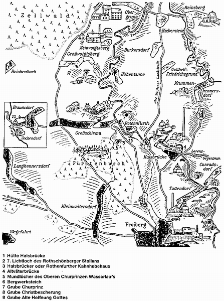

Sie lag am nördlichen unteren Ortsrand des Bergdorfes Großschirma auf dem linken Ufer der Freiberger Mulde (Bild 1).
1 Übersicht über einen Teil des alten Bergbaugebietes nördlich von Freiberg

Neben diesem Erz-Transport-Problem gab es für die Grube auch ein Energieproblem, das hieß damals, ein Mangel an „Aufschlagswasser“. Die Hauptversorgung mit Aufschlagswasser erfolgte vom Waltersbach. Unterhalb der Ortschaft Kleinwaltersdorf begann der Obere Churprinz Kunstgraben, der auch noch einen Zufluss aus dem Münzbachtal erhielt. Als Speicher wurde am Zusammenfluss der zwei Gräben ein Bergwerksteich angelegt (Bild 2). Doch das Wasser reichte bei größer werdenden Förderteufen, besonders in regenarmen Sommern, längst nicht mehr aus.
2 Die Wasserversorgung der Grube Churprinz um 1830 (nach Wagenbreth & Wächtler, 1986)
Detail siehe Abb.3

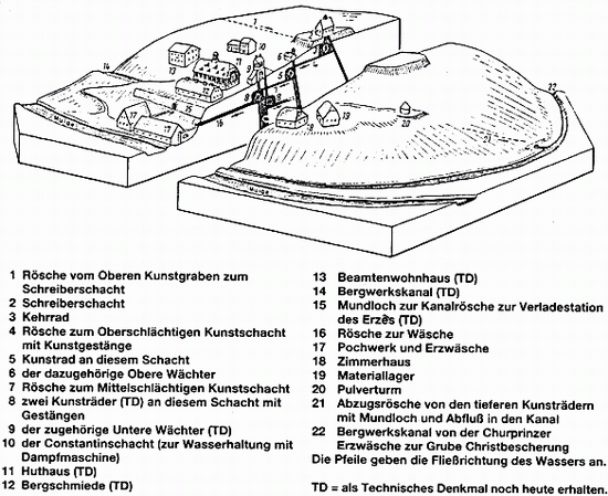

Der damals im Freiberger Revier zuständige oberste Bergbeamte für diese Probleme war der Kunstmeister Johann Friedrich Mende . Er entwickelte die sogenannte Untere Churprinzer Wasserversorgung, die an der Blockzeichnung (Bild 3) im Bereich der alten Grube „Churprinz“ dargestellt ist.
3 Leicht schematisiertes Raumbild der Tagesanlagen, Schächte und der Energieversorgung der Grube Churprinz (nach Wagenbreth & Wächtler, 1986)

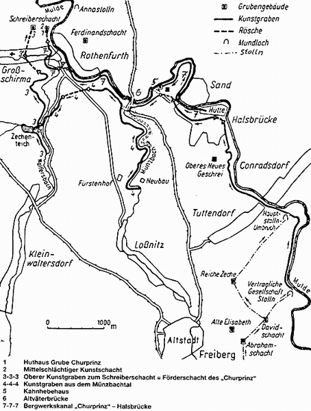

Etwa an der Stelle der Einmündung des Münzbaches in die Freiberger Mulde (und damit an der Stelle, wo die Alte Meißener Straße die Feiberger Mulde überquert und sich auch die berühmte Altväterbrücke befand), hatte Mende 1788 einen Graben von der Mulde abgezweigt und mit nicht ganz einfachem Verlauf, sogar unter Einbau einiger Schleusen, der Grube Churprinz zugeführt (7-7-7 in Abb. 2). Er legte den Graben so breit an, daß er sowohl vom größeren Querschnitt her, als auch der damit bedingten Wasserfließgeschwindigkeit, zum Transport von Erzen per Kahn von der Grube bis zur Freiberger Mulde benutzt werden konnte.

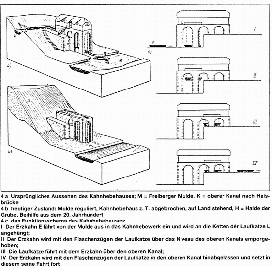

Da die Hütte in Halsbrücke auf der östlichen Muldeseite und über dem Tale lag, baute Mende bei Rothenfurth ein Kahnhebewerk in das Tal der Freiberger Mulde, das als das älteste Schiffshebewerk in die Technikgeschichte eingegangen ist. In diesem Kahnhebehaus wurden die Erzkähne fast 7 m hoch gehoben. Ein Funktionsschema mit Schilderung des Hebevorgangs erklärt Bild 4; desgleichen zeigt es das ursprüngliche Aussehen und den heutigen Zustand des Kahnhebehauses.

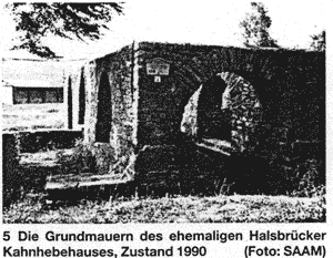

Das Bild 5 zeigt die Grundmauern, wie sie von einer FDJ-Brigade 1986 wieder hergerichtet und als Technisches Denkmal konderviert worden sind.

Anzumerken sei noch, das die Kähne von sechs Bergleuten mittels fünffacher Flaschenzüge 7 m hoch gehoben und dann wieder auf das Oberwasser gesetzt wurden. Dieser Vorgang dauerte etwa eine Stunde.
