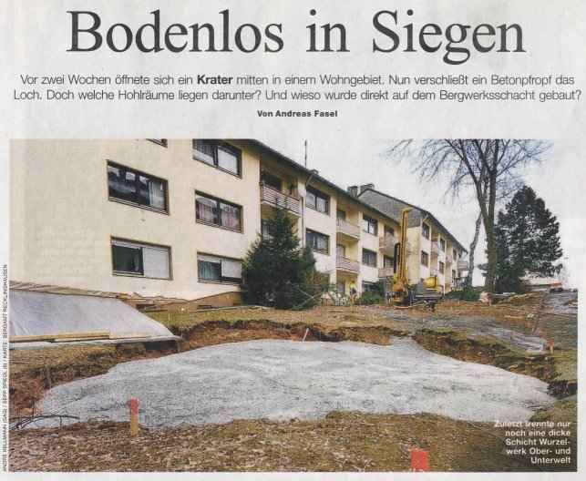

Loch in die Geschichte eingehen wird: ein Krater von gut zehn Metern Durchmesser,
der sich vor zwei Wochen zwischen zwei Wohnblocks auftat, ein Einsturz - und
zwar einer von gewaltigen Ausmaßen. Ein Wunder fast, dass dabei kein
Mensch zu Tode kam.

Die
Grubenforscher brachen ihr Vorhaben ab. Aber Hellmann ist sich heute sicher,
dass er von unten, also aus dem Inneren des Berges heraus, genau jene Stelle
gesehen hatte, die wenig später zusammenkrachte und in der dann 900 Kubikmeter
Beton auf Nimmerwiedersehen verschwanden. Nach diesem erfolglosen Versuch befestigte
man Bleche zwischen dem Loch und dem darunter klaffenden Schlund und kippte
weitere 350 Kubikmeter darauf, die nun wie ein Pfropfen den hohlen Berg verschließen.
Eine Lösung für die Ewigkeit ist das nicht.
