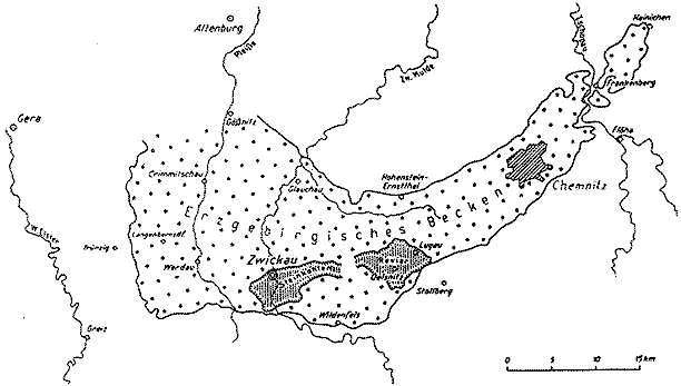

Die beiden ehemaligen Bergbaureviere liegen etwa 30 km (Zwickau) bzw. 20 km (Lugau-Oelsnitz> südwestlich von Chemnitz im Erzgebirgischen Becken, das sich ab dem Oberdevon bei der Heraushebung des Erzgebirges gebildet hatte. Die Beckenbildung, und damit auch die Sedimentation, begann im Unterkarbon (Vise. III) nördlich des Erzgebirges und östlich des heutigen Zschopau-Flusses (Bild 1).
Dabei wurden schon bei Borna und Hainichen Kohlenflöze ausgebildet, die allerdings nur eine geringe Mächtigkeit und eine geringe flächenmäßige Erstreckung aufweisen.
Im Westfal verlagerte sich das Senkungsgebiet weiter nach Westen, so bildeten sich östlich von Chemnitz im Westfal BIC die Steinkohlenvorkommen von Flöha. Im Westfal D migrierte der Sedimentationraum weiter nach Westen, so daß sich bei Oelsnitz ein Sedimentpaket bilden konnte, von dem, nach anschließender Erosion im obersten Karbon, heute noch bis zu 180 m Mächtigkeit vorhanden sind. In diesen Sedimenten konnten sich 11 abbauwürdige Flöze bilden.
Noch etwas weiter westlich, beim heutigen Zwickau, waren die Senkungen so groß, daß heute noch ein bis zu 300 m mächtiges Steinkohlengebirge mit ca. 15 abbauwürdigen Steinkohlenflözen vorliegt. Je nach Abbaukriterien schwankt die Anzahl der ,,abbauwürdigen" Flöze bei den unterschiedlichen Autoren etwas (siehe Tabelle 1 und Bild 1).

Bild 1: Das Erzgebirgische Becken mit den Steinkohlenrevieren von Zwickau und Lungau-Oelsnitz. Nordöstlich von Zwickau sind die älteren Steinkohlenvorkommen von Hainichen und Flöha
Das steinkohlenführende Gebirge liegt diskordant dem phyllitischen (Erzgebirgs- Grundgebirge auf und wird wiederum diskordant von Rotliegend-Sedimenten bedeckt. Im Norden der Reviere kann die Rotliegend-Bedeckung über 600 m Mächtigkeit erreichen. Nach der Sedimentation der kohleführenden Schichten wurde das Becken tektonisch gehoben und z. T. erodiert. Die zwei heutigen Becken kann man sich morphologisch als ein herauserodiertes Tafelgebirge vorstellen, das dann nach der Karbonzeit wieder in einer erneuten Senkungsphase von Rotliegend-Material verschüttet worden ist (siehe dazu Bild 5 a und b).
Bedingt durch diese Erosion und durch tektonischen Einflüsse gibt es zwischen beiden Teilbecken keine flöztührende Verbindung, im Gegenteil, trotz räumlicher Nähe gab es in beiden Revieren so unterschiedliche Setzungs- und Sedimentationsraten, daß sogar einer Korrelierung der entsprechenden Sedimente z.B. der Kohlenflöze, oft nicht möglich ist. Um diese Situation zu zeigen, sind in Bild 2 jeweils die ldealprofile des Zwickauer und des Oelsnitzer Reviers gegenübergestellt. Die Sedimentation im Zwickauer Becken setzte übrigens schon etwas früher ein als im Oelsnitzer Teil.

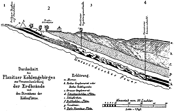

Die Kohle neigte sehr stark zur Selbstentzündung und schon Agricola berichtete in seinem ,,Bergmanus" (1530> über untertägig aktive und nicht zu löschende Flözbrände bei Planitz. Diese Flözbrände hielten bis 1590 an. Während des Dreißigjährigen Krieges entstanden neue Flözbrände, wohl durch Brandschatzungen, wiederum bei Planitz. Diese Brände hielten allen Löschversuchen stand und dauerten bis 1880. Selbst als 1816 alle Schächte bei Planitz verfüllt wurden, ,,überlebte" das Feuer. Als kuriosum ist anzumerken, daß ab 1838 auf der aufgewärmten Erdoberfläche eine Tropengärtnerei betrieben wurde, die z. B. Ananas züchtete (Bild 3).
Bild 3: Zeitgenössisches Profil (Mitte des 19. Jh.) durch die untertägig brennenden Flöze bei Planitz, nahe Zwickau. 1=Früherer Tagebau auf Steinkohle; 2="Tropen"-Gärtnerei, betrieben von 1838 bis 1882; 3=Verfüllter Vogelstangenschacht; 4= Verfüllter Louisenschacht
Probleme mit Flözbränden gab es, solange der Bergbau bei Zwickau betrieben wurde. Der ,,vor-Agncola-Bergbau‘ beschränkte sich weitgehend auf das Anlegen von Pingen. Ab Mitte des 16. Jahrhundert begann man mit Hilfe kleiner Haspelanlagen und Göpel die kohle auch von untertage zu fördern. Mit fortschreitender Technisierung rückte der Abbau weiter nach Nordosten

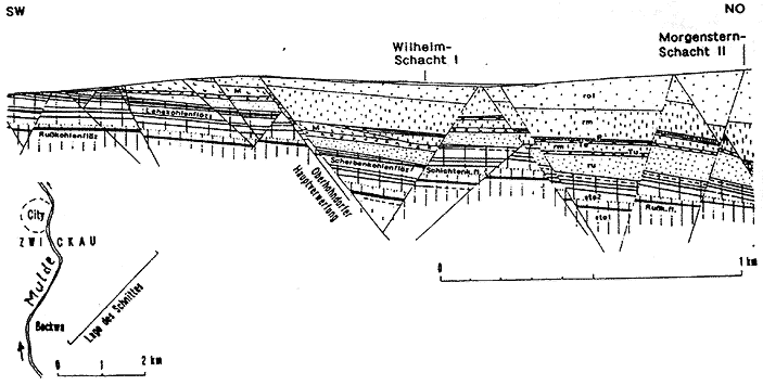

Große Schwierigkeiten bereiteten dem Bergbau von Anfang an zum einen die starke tektonische Beanspruchung des gesamten Reviers (Bild 4), zum anderen die uneinheitliche Flözausbildung mit kleinräumigen Mächtigkeitsschwankungen und die Einschaltung von Zwischenmitteln.
Bild 4: Geologisches Querprofil durch einen Teil des Kohlengebirges von Zwickau – nach Mietsch 1877. Damals wurde noch angenommen, daß die Bruchstörungen post-rotliegend seien, was sich später nicht immer als richtig herausstellte.

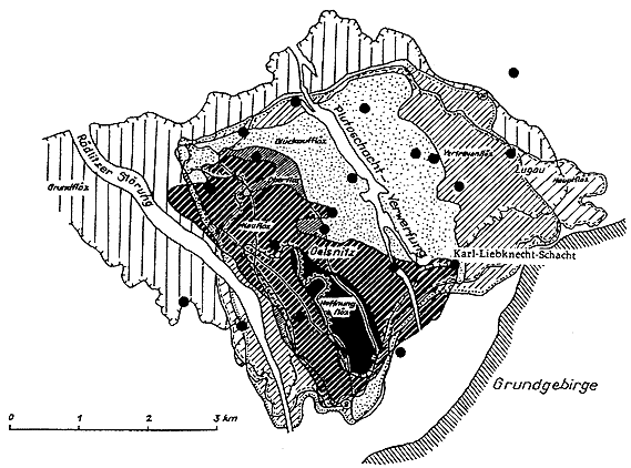

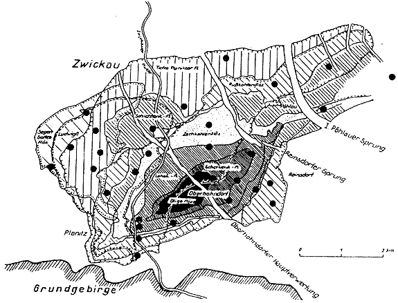

Die Verbreitung der wichtigsten Flöze ist in Bild 5 a und 5 b) dargestellt. Aus diesen Bildern ist auch die Lage der wichtigsten Schächte ersichtlich. Wegen Erschöpfung der Lagerstätte wurde der Bergbau bei Zwickau im Jahre 1978 eingestellt, und damit endete auch der gesamte Steinkohlenbergbau der DDR. Im Zwickauer Revier wurden insgesamt etwa 230 Mio. t kohle gefördert.
Bild 5a und 5b: Die räumliche Erstreckung der wichtigsten Flöze und die Lage der Wichtigsten Schächte.
5a: im Zwickauer Revier. 5b: im Lugau-Oelsnitzer Revier.
In der Abbildung sind die obersten (jüngsten) Flöze dunkel dargestellt, die untersten weiß schraffiert. – Man erkennt, daß nach der Sedimentation eine Starke Erosion einsetzte, die in den beiden Senken jeweils nur eine Art Tafelberg stehen ließ.
Der Bergbau hinterließ schwere Bergschäden, vor allem teilweise Senkungen bis unter das Vorflutniveau, so muß beispielsweise der Grundwasserspiegel für weite Teile des Stadtgebietes von Zwickau durch zwei Pumpwerke künstlich niedrig gehalten werden.

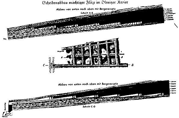

Ähnlich wie in Zwickau schafften auch bei Lugau-Oelsnitz kleinräumige, gestörte Flözerstrecküngen und stark wechselnde Mächtigkeiten erhebliche Abbauprobleme. So erreichte z. B. das Hauptflöz bei einer Durchschnittsmächtigkeit von fast 3 m lokal eine Maximalmächtigkeit von über 15 m. Dieses warf natürlich große technische Schwierigkeiten auf, die aber durch den extra hierfür entwickelten Scheibenabbau gelöst werden konnten (Bild 6).
Bild 6: Der Oelsnitzer Scheibenbau mit Versatz. Mit diesem Abbauverfahren wurden bei bis zu 6 Scheiben zu je 2,50 m Flöze bis über 15 m Mächtigkeit abgebaut.

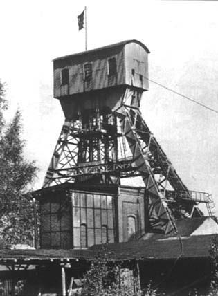

Die "Deutschland" – Schächte
Bild 7a: Das Stahlfördergerüst des Schachtes "Deutschland I"
Bild 7b: Der 50 m hohe Förderturm des Schachtes "Deutschland II" für eine elektrische Turmfördermaschine. Beide Fördertürme wurden zwischenzeitlich abgerissen
(käufliche Postkarten aus DDR-Zeiten)

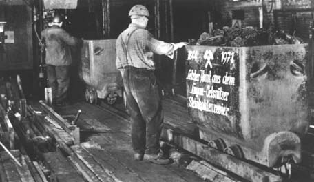

Bild 8: Am 31. März 1971 wurde im "Karl-Liebknecht-Schacht" der letzte kohlengefüllte Förderwagen gehoben.
(käufliche Postkarte aus DDR-Zeiten)
