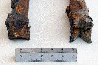

Dagegen hatte der Bergmann für die Bergeisen nur 1 – 2 Stiele dabei, die an die neuen Bergeisen gesteckt und nach Bedarf mit dem Schärper-Messer beschnitten wurden. Das Sumpfeisen diente bei der Abteufung von Schächten zur Arbeit in der von Wasser gefüllten Sohle des Schachtes, also im Sumpf. Es hatte die Form eines Bergeisens und in der Regel eine Länge von 20 bis etwas mehr als 30 cm. In dem Maß wie das Bohren und Schießen an Bedeutung gewann, ging die Bedeutung der Schlägel- und Eisenarbeit zurück. Von der Verwendung im Kupferschieferbergbau bis circa 1919 einmal abgesehen, läßt sie sich auf alten Photos aber noch bis zum Ende des 19. Jahrhunderts für die Erstellung von Bühnlöchern und bei der Arbeit an Bergemauern nachweisen.
Abb. 7. Von oben nach unten: Ritzeisen (17. Jh.), Fimmel (18. Jh.), ungestieltes Bergeisen (16. oder 17. Jh.), rechts daneben: Bergeisen (16. oder 17. Jh.)
