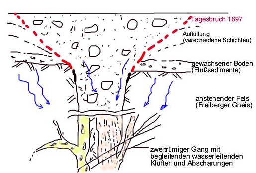

Bild 1: projektierte Abdichtung des Gangausbisses
Die geologischen Verhältnisse werden stark vereinfacht
Bild 2: tatsächliche Verhältnisse im beschriebenen Gebiet
Der stark drusige Gang hat zwei Haupttrümer, die alten Brüche sind verfüllt Grundwasser dringt nicht nur über die Bruchzone, sondern auch über offene Klüfte in die Tiefe ein (offene Hohlräume sind lagemäßig unbekannt und nicht dargestellt)

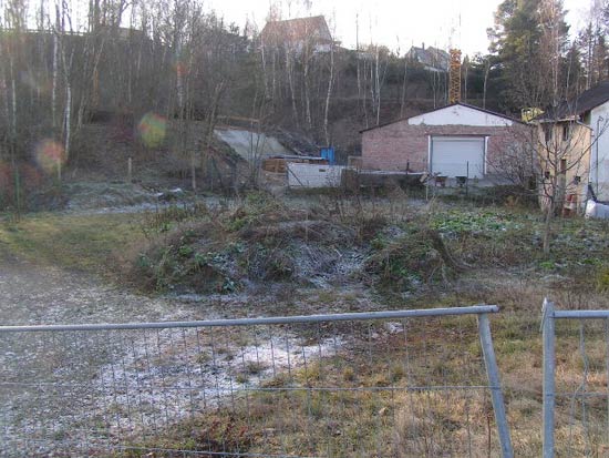

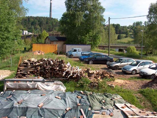

Bild 3: vor Baubeginn: das „bruchgefährdete“ Gebiet als Parkplatz
Bild 4: vor Baubeginn:
Blick Richtung Norden, links die bewachsene Halde des Schaller-Schachtes
Bild 5: vor Baubeginn (Anfang 2005):
Halde des Schaller-Schachtes mit Teufe zur Sanierung einer Absenkung in der nördlichen Haldenböschung

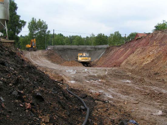

Bild 6: 19.07.2005
Baugrube; rechts das Haus des Verfassers, Lutz Mitka
Der durch die Baumaßnahme in Anspruch genommene Bereich seines Grundstücks umfaßt bereits ca 1200 qm

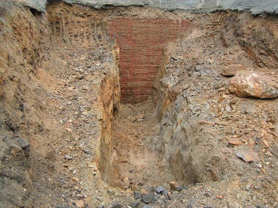

Bild 8: freigelegter Gangausbiß mit gemauerter Schachtwand des westlichen Kontrollschachtes am Muldengewölbe; auf der Sohle der Baugrube im Gangausbiß befindet sich früher eingebrachter Verfüllsand

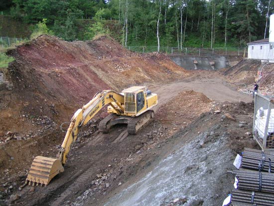

Bild 9: lebensgefährlicher Leichtsinn
links der Baggerschaufel befindet sich mitten im Fahrweg des Kettenbaggers der verfüllte, aber nicht verplombte Rheinischweiner Tagschacht
