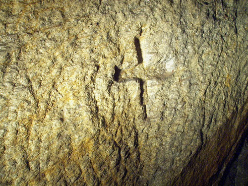

Bild 2.1.01: Markscheiderische Zeichen, zwei gegenüber liegende Kreuze. Grubenfeldgrenze, in einem Wasserlösungsstollen der durch mehrere Maaßen geht, Marienberger Revier, Sachsen. Foto: anonym (1). |

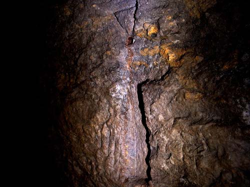

Bild 2.1.02: Markscheiderisches Zeichen, Grubenfeldgrenze. Am gegenüber liegenden Stoß befindet sich das zweite Kreuz. Linßgrube, Schönborn-Dreiwerden, Sachsen. Foto Thomas Witzke. |

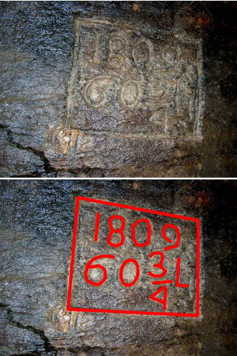

Bild 2.1.03: Grubenfeldgrenze als Doppelkreuz. Am gegenüber liegenden Stoß befindet sich ebenfalls in Doppelkreuz (siehe Bild 2.1.04). Grube im Kiesholz, Marienberg, Sachsen. Zweite Hälfte 16. Jahrhundert. Übersichts- und Detailfoto. Foto Michael Pfefferkorn. |

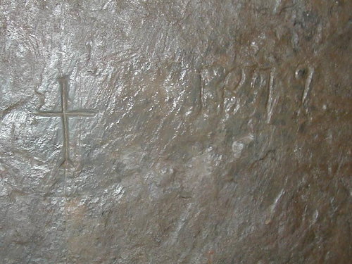

Bild 2.1.04: Grubenfeldgrenze als Doppelkreuz, gegenüber liegender Stoß zu Bild 2.1.03. Foto Michael Pfefferkorn. |

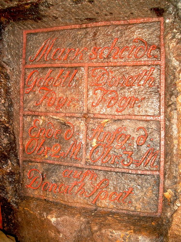

Auch größere Tafeln mit Abkürzungen der Grubennamen, Kürzeln der Namen der Bergmeister und Geschwornen sowie Jahreszahlen sind bekannt.
Bild 2.1.05: Grubenfeldgrenze der Gelobt Land Fundgrube zur Donath Fundgrube auf dem Donath Spat. Thelersberger Stollen, Brand-Erbisdorf, Sachsen. Foto: Michael Pfefferkorn. |

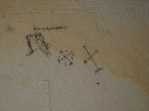

Bild 2.1.06: Markscheiderisches Zeichen, vermutlich Grubenfeldgrenze, westliches Flügelort Treue Gewerken Verbindlichkeit Stollen, Kamsdorf, Thüringen. Foto Michael Pfefferkorn. |

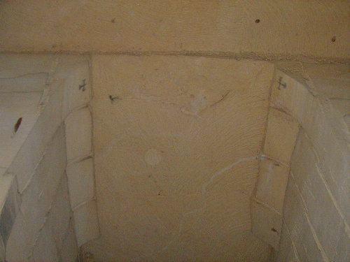

Bild 2.1.07: Markscheiderisches Zeichen, vermutlich Grubenfeldgrenze, westliches Flügelort Treue Gewerken Verbindlichkeit Stollen, Kamsdorf, Thüringen. Foto Michael Pfefferkorn. |

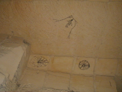

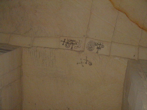

In den untertägigen Kalksteingruben bei Maastricht auf niederländischem und belgischem Gebiet finden sich Zeichen oder Inschriften als Grubenfeldmarkierungen. Die Konzessionen zum Bergbau auf Kalkstein wurden im Mittelalter wahrscheinlich vom Fürsten durch einen Bergmeister vergeben (Information Jacquo Silvertant, Maastricht). Die Zeichen befinden sich an der Firste. Durch die Abbautechnologie liegen sie heute meist in 8 – 12 Meter Höhe. Jeder Konzessionsinhaber verwendete ein spezielles Zeichen. Interessant ist, dass die Zeichen für die Konzessionen oft in Verbindung mit Warnzeichen stehen. Bei diesen Warnzeichen handelt es sich um Galgen oder Räder, die die Funktion von Piktogrammen haben und den Inhabern benachbarter Konzessionen verdeutlichen, dass ein Abbau über die Grenze Diebstahl bedeutet und die Todesstrafe zur Folge hat (siehe Kapitel 5.2).
Inschriften, die Eigentum an Grubenfeldern markieren, finden sich an den Stößen bzw. den Sicherheitspfeilern. Der Übergang von Eigentumszeichen zu Inschriften erfolgte etwa um die Wende vom 15. zum 16. Jahrhundert mit zunehmender Verbreitung der Kenntnisse in Lesen und Schreiben. Nach dem Mittelalter erfolgte die Konzessionsvergabe durch den Grundeigentümer.
Bild 2.1.08: Zeichen zweier benachbarter Konzessionsinhaber zur Markierung der Grubenfeldgrenze. Vor 1500. Caestert-Grube, Petit Lanaye, Belgien (unmittelbar südlich von Maastricht). Die Zeichen befinden sich an der Firste in mehreren Metern Höhe. Foto Thomas Witzke. |
Bild 2.1.09: Zeichen eines Konzessionsinhabers zur Markierung der Grubenfeldgrenze, neben Galgen und Rad als Warnung gegen unerlaubten Abbau über die Feldgrenze. Vor 1500. Caestert-Grube, Petit Lanaye, Belgien (unmittelbar südlich von Maastricht). Die Zeichen befinden sich an der Firste in mehreren Metern Höhe. Foto Thomas Witzke. |
Bild 2.1.10: Zeichen zweier benachbarter Konzessionsinhaber zur Markierung der Grubenfeldgrenze. Daneben eine "Drachentöter"-Zeichnung mit unbekannter Bedeutung. Vor 1500. Caestert-Grube, Petit Lanaye, Belgien (unmittelbar südlich von Maastricht). Die Zeichen befinden sich an der Firste in mehreren Metern Höhe. Foto Thomas Witzke. |
Bild 2.1.11: Zeichen zweier benachbarter Konzessionsinhaber zur Markierung der Grubenfeldgrenze. Daneben ein Galgen als Warnung gegen unerlaubten Abbau über die Feldgrenze. Vor 1500. Caestert-Grube, Petit Lanaye, Belgien (unmittelbar südlich von Maastricht). Die Zeichen befinden sich an der Firste in mehreren Metern Höhe. Foto Thomas Witzke. |
Bild 2.1.12: Zeichen zweier benachbarter Konzessionsinhaber zur Markierung der Grubenfeldgrenze. Vor 1500. Caestert-Grube, Petit Lanaye, Belgien (unmittelbar südlich von Maastricht). Die Zeichen befinden sich an der Firste in mehreren Metern Höhe. Foto Thomas Witzke. |

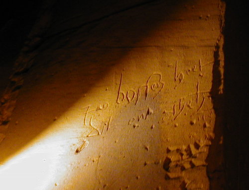

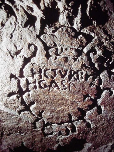

Bild 2.1.17: Inschrift von Jan Bossen zur Markierung der Konzession, 16. Jahrhundert. Caestert-Grube, Petit Lanaye, Belgien (unmittelbar südlich von Maastricht). Die Zeichen befinden sich an der Firste in mehreren Metern Höhe. Foto Thomas Witzke. |

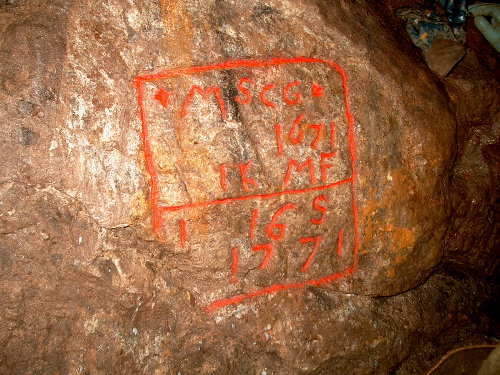

Das Erbbereiten war eine alte bergmännische Amtshandlung, bei der ein Grubenfeld mit besonderen, unanfechtbaren Bergbaurechten ausgestattet wurde. Voraussetzung war, daß Ausbeute erzielt wurde und Erze anstanden. Das Erbbereiten wurde mit besonderen Zeremonien veranstaltet. Die hohen Kosten gingen zu Lasten der Gewerken. Das Verfahren ist sehr alt, es wird bereits in einem Dokument von 1320 erwähnt. Der Begriff "Erbbereiten" ist wohl auf den Brauch zurückzuführen, das vermessene Feld zu Pferde abzureiten. Beim Erbbereiten werden übertage Lochsteine gesetzt. Ausgehend davon kann das Grubenfeld auch untertage vermessen werden, was z.T. durch Tafeln dokumentiert wird.
Bild 2.1.19: Tafel zum Erbbereiten von 1750, Milde Hand Gottes, Brand-Erbisdorf, Erzgebirge, Sachsen. Foto Michael Pfefferkorn. |
| Die Abkürzungen auf der Tafel bedeuten: M(ilde) H(and) G(ottes) F(undgruben) E(nde) 17 + 50 I(ohann) E(manuel) S(tephani) I(ohann) S(amuel) K(öhler) B(erg) M(eister) V(ice) B(erg) M(eister) |

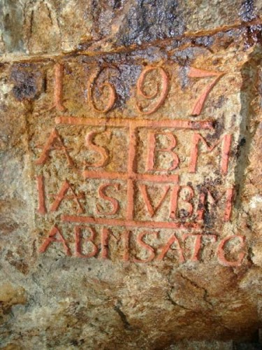

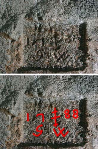

Bild 2.1.20: Tafel zum Erbbereiten von 1697, Altmolchner Stehender (?), Brand-Erbisdorf, Erzgebirge, Sachsen. Foto Michael Pfefferkorn. |
| Die Abkürzungen auf der Tafel bedeuten: A(ndreas) S(üß) B(erg) M(eister) I(ohann) A(ndreas) S(üß) V(ice) B(erg) M(eister) A(ugust) B(eyer) M(ark)S(cheider) A(ndreas) T(ränkner) G(eschworner) |

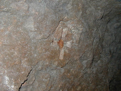

Bild 2.3.03: Vermutlich Vierte-Pfennig-Stufe, Treue Gewerken Verbindlichkeit Stollen, Kamsdorf, Thüringen. Foto Michael Pfefferkorn. |

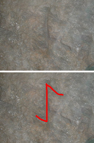

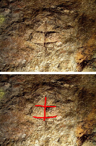

Das Verstufungszeichen ist aus dem Erzgebirge seit der ersten Hälfte des 16. Jahrhunderts bekannt. Es ist bis in die Vogesen verbreitet gewesen, wurde hier jedoch wohl gleich bei der Aufnahme eines Stollens geschlagen.

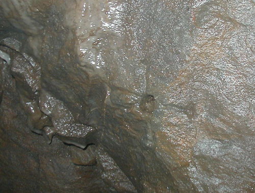

Bild 2.3.04: Schwer erkennbares Verstufungszeichen. Treue Gewerken Verbindlichkeit Stollen in Kamsdorf, Thüringen. Foto Michael Pfefferkorn. |

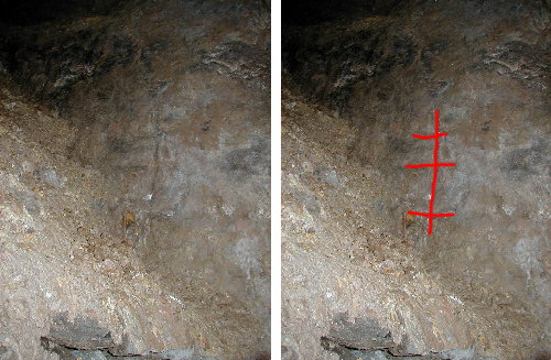

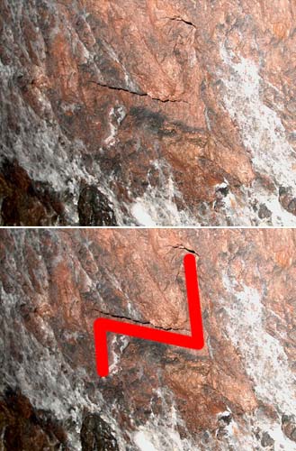

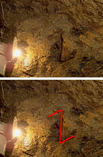

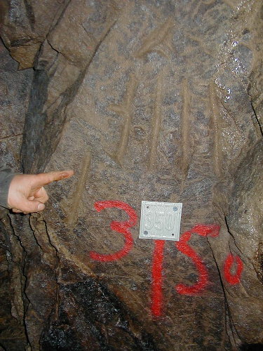

Gelegentlich wird auch ein senkrechter Strich mit drei Querbalken als Verstufungszeichen verwendet. Bekannt sind derartige Zeichen aus Johanngeorgenstadt/Sachsen und Kamsdorf/Thüringen. In Kamsdorf findet sich ein derartiges Verstufungszeichen am Julianestollen (ein bedeutender Entwässerungsstollen), wo der z.T. versetzte Albertgang einkommt, in der Nähe des Albertschachtes.
Bild 2.3.05: Verstufungszeichen in einem alten Stollen nahe Schacht 120, Johanngeorgenstadt, Erzgebirge, Sachsen. Foto Michael Pfefferkorn. |

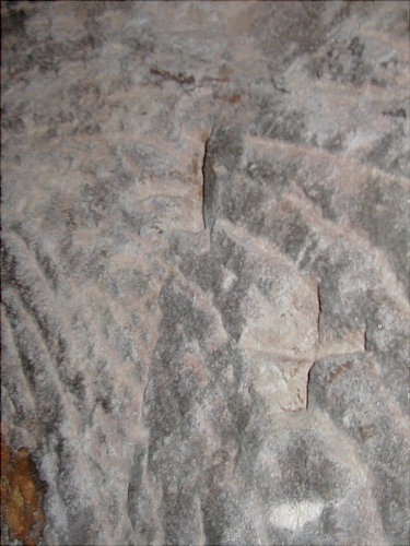

Auch ein einfaches Kreuz ist als Verstufungszeichen bekannt. Etwas ungewöhnlich ist jedoch bei dem folgenden Beispiel, dass die Tafel in die Ortsbrust geschlagen wurde, denn bei einer Neuaufnahme des Stollenvortriebs würde sie verloren gehen.
Bild 2.3.07: Verstufung des Weistaubner Stollns, Pobershau, Erzgebirge, Sachsen, im Quartal Trinitatis 1835. Foto Michael Pfefferkorn. |

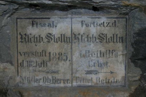

Große Verstufungstafeln sind aus dem Freiberger Revier bekannt. Der fiskalisch vorgetriebene Rothschönberger Stollen, der bedeutendste Entwässerungsstollen des Freiberger Reviers, wurde gegen die von den jeweiligen Gruben aufzufahrenden Bereiche verstuft.

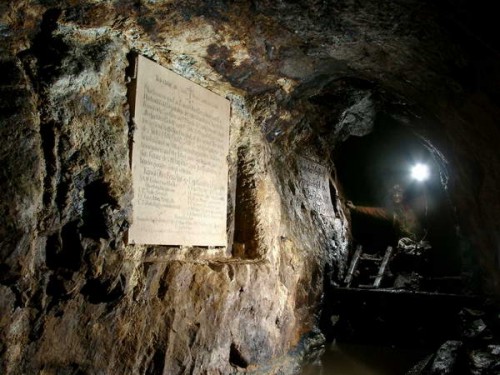

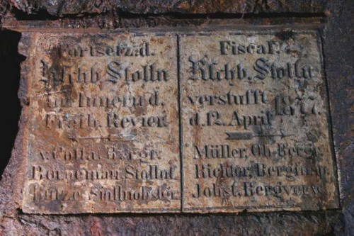

Die wohl schönste und aufwändigste Verstufungstafel überhaupt findet sich im Treue Sachsen Stolln bei Kleinvoigtsberg. Auch sie zeigt ein Doppelkreuz als Verstufungszeichen.
Bild 2.3.08: Verstufung des Rothschönberger Stollens, Bereich 7. – 8. Lichtloch, Erzgebirge, Sachsen. Foto Holger Lausch. |
Der Text auf der Tafel lautet:
| Fortsetz. d. Rschb. Stolln im Innern d. Freib. Revier v. Cotta Bergr. Beuneman Stollnf Butze Stollnobstgr. |
Fiscal. Rschb. Stolln. verstufft d. 12. April 1877 Müller, Ob-Bergr. Richter, Berginsp. Johst, Bergverw. |
Bild 2.3.09: Verstufung des Rothschönberger Stollens gegen den Beihilfe Erbstollen, Bereich 7. – 8. Lichtloch, Erzgebirge, Sachsen. Foto Holger Lausch. |

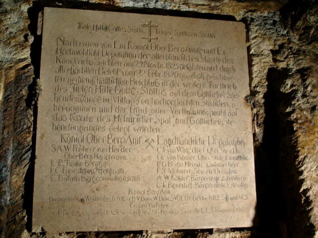

Verstufungstafel des Treuer Sachsen Stollen gegen den Tiefe Hilfe Gottes Stollen. Kleinvoigtsberg bei Freiberg, Erzgebirge, Sachsen. Foto: Michael Pfefferkorn.
Der Text auf der Tafel lautet (aus ADLUNG, 1999):
Bild 2.3.11: Verstufungstafel des Treuer Sachsen Stollen gegen den Tiefe Hilfe Gottes Stollen, daneben die im folgenden Bild dargestellte Tafel. Kleinvoigtsberg bei Freiberg, Erzgebirge, Sachsen. Foto: Michael Pfefferkorn. |

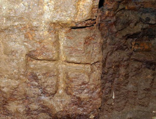

Markscheiderische Fixpunkte (Polygonpunkte) wurden erst mit umfangreichen Vermessungsarbeiten wie sie zur Erstellung von Rissen notwendig sind, erforderlich. Sehr alte Polygonpunkte sind deshalb nicht zu erwarten. Besonders im 16. und 17. Jahrhundert wurde vielfach nur mit an geeigneter Stelle eingeklemmten Holzstöcken gearbeitet. Derartige Vermessungshilfen haben sich gelegentlich bis heute erhalten.
Kompliziertere Vermessungsarbeiten erforderten feste Polygonpunkte, die auch nach einiger Zeit wieder gefunden werden mussten. Dazu schlug man Stufen in Form eines Kreuzes ins Gestein. Häufig weisen sie im Zentrum ein Bohrloch für den Holzdübel auf. An einer Schraube im Dübel konnte dann die Lachterschnur befestigt werden.
Zuweilen sind neben den Kreuzen auch andere Zeichen verwendet worden.

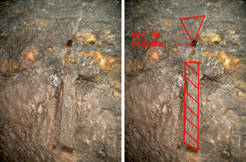

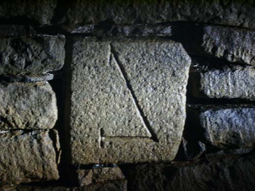

Mit der Einführung des Theodoliten zur Vermessung und dem Wegfall der Lachterschnur kamen diese Zeichen außer Gebrauch und wurden durch aufgehängte Plaketten oder Tafeln ersetzt.
Bild 2.4.01: Markscheidekreuz mit Bohrloch und Holzdübel. Reiche Zeche, Freiberg, Sachsen. Foto Thomas Witzke. |

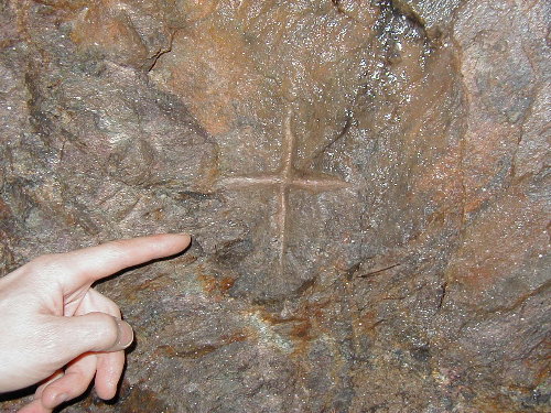

Bild 2.4.02: Markscheidekreuz. Freudenstein Erbstolln, Halsbrücke bei Freiberg, Sachsen. Foto Michael Pfefferkorn. |

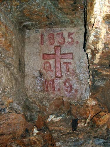

Bild 2.4.07: Markscheidekreuz, 1879. Grube Wohlfahrt, Rescheid, Eifel, Nordrhein-Westfalen. Foto Thomas Witzke. |

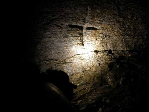

Bild 2.4.08: Markscheidekreuz, wahrscheinlich 16. Jahrhundert. Stüblbau der Goldlagerstätte Schellgaden, Lungau, Salzburg, Österreich. Foto Christian Auer. |

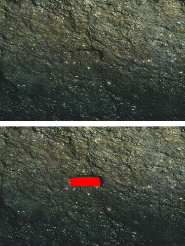

Vermutlich zur Höhenmarkierung und -messung könnte das folgende, nur aus einem waagerechten Strich bestehendes Zeichen von etwa 4 x 1 cm Abmessung gedient haben. Es findet sich mehrfach in den Resten des ursprünglichen, aus der zweiten Hälfte des 16. Jahrhunderts stammenden Teilen der Müdisdorfer Rösche bei Brand-Erbisdorf im Freiberger Revier. Damit könnte das Gefälle in der Rösche festgelegt worden sein. Eine andere Möglichkeit ist, dass es sich um ein Vortriebszeichen handelt.
Bild 2.4.09: Vermutlich Zeichen zur Höhenmessung und -markierung, Müdisdorfer Rösche, Müdisdorf bei Brand-Erbisdorf, Sachsen. Zweite Hälfte des 16. Jahrhunderts. Foto Thomas Witzke. |

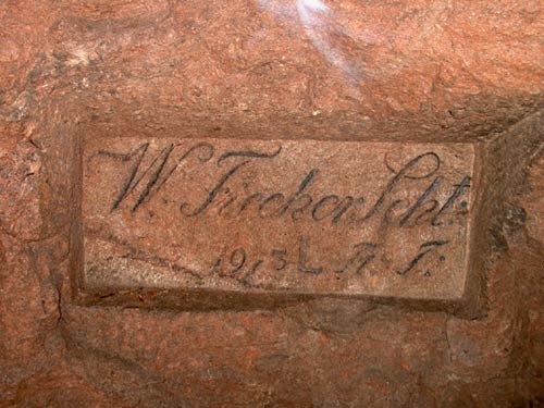

Eine sehr schöne Markscheidetafel findet sich im Bereich des 12. Stollenortes auf dem Tiefen Georg Stollen (getrieben 1777 – 1799) im Oberharz. Bis zur Fertigstellung des Ernst August Stollens war er der wichtigste Erbstollen für den gesamten Oberharz. Die Tafel stammt aus der Zeit um 1779 und zeigt die Krone für den königlichen Stollen und die Nameskürzel der für den Stollenbau bedeutendsten Männer: HCFVRBH = Herr Claus Friedrich Von Reden Berg Hauptmann, sowie HGAST = Herr Georg August Stelzner (Oberbergmeister).
Bild 2.5.01: Markscheidetafel mit Nameskürzeln. Tiefer Georg Stollen, Harz, Niedersachsen. Foto Michael Kitzig. |

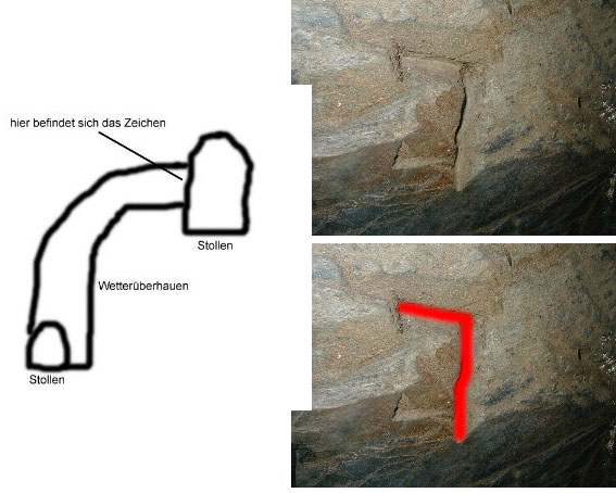

Das in folgenden Bild dargestellte Zeichen sieht zwar aus wie der in Kapitel 1 beschriebene Quartalswinkel für das Nachreißen der Firste, hat aber hier eine völlig andere Bedeutung. Es findet sich unmittelbar neben einem Wetterüberhauen und markiert dieses zweifellos. Das Zeichen kann als schematische Darstellung des Überhauens gedeutet werden.
Bild 2.5.03: Zeichen, das ein Wetterüberhauen markiert. Peterstollen, Revier Holzappel, Lahn. Foto Thomas Witzke. |

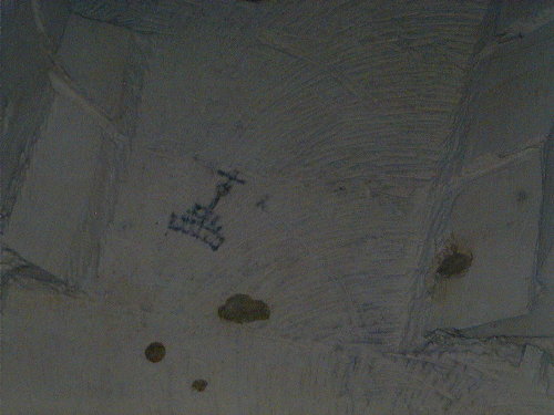

Eine vermutlich ähnliche Markierungsfunktion hat das sorgfältig in einen Stein geschlagene Zeichen aus dem Schlebuscher Erbstollen, Wetter, Ennepe-Ruhr-Kreis. Es befindet sich am gegenüberliegenden Stoß von Lichtloch 1. Dieses Lichtloch ist eine Treppe, die mit einer Sandsteinplatte abgedeckt ist. Nach einer vorläufigen Deutung symbolisiert der kleine senkrechte Strich das Mundloch, der waagerechte den Stollen und der Schrägstrich die Treppe. Unverständlich mutet jedoch die sorgfältige Ausführung und der Nutzen des Zeichens an.
Bild 2.5.04: Zeichen, das vermutlich ein Lichtloch markiert. Schlebuscher Erbststollen, Wetter, Nordrhein-Westfalen. Foto Carsten Säckl. |

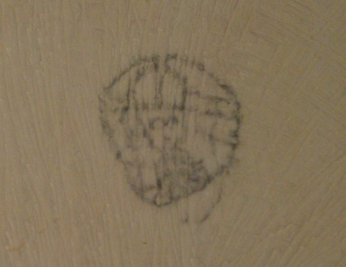

Im Stüblbau der Goldlagerstätte Schellgaden, Salzburg in Österreich findet sich ein Markscheidezeichen, eine Art Doppelkreuz, an einem geschrämten Aufbruch als Verbindung zu höheren Teilen der Grube. Es ist von dem einfachen Markscheidekreuz abgeleitet und mit einem zusätzlichen Querstrich versehen, um den Aufbruch zu kennzeichnen.
Bild 2.5.05: Markscheidezeichen, wahrscheinlich 16. Jahrhundert. Stüblbau der Goldlagerstätte Schellgaden, Lungau, Salzburg, Österreich. Foto Christian Auer. |

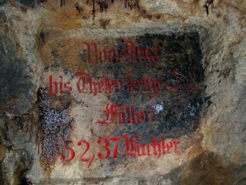

Bild 2.6.03: Lachtertafel "Vom Tage bis Thelersberger Füllort 52,37 Lachter", Thelersberger Stollen, Lade des Bundes Schacht, Brand-Erbisdorf, Erzgebirge, Sachsen. Foto Michael Pfefferkorn. |

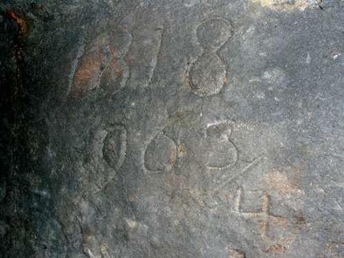

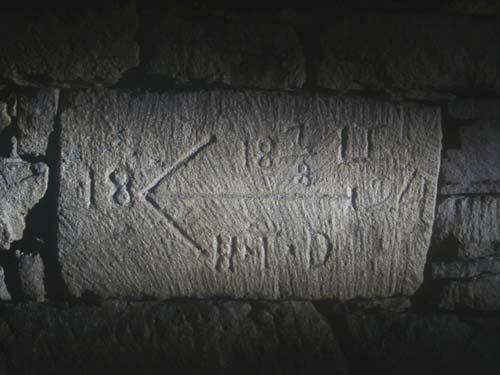

Die im nächsten Bild dargestellte Tafel aus dem Schlebuscher Erbstollen, Wetter, Ennepe-Ruhr-Kreis, vermerkt nicht das Jahr, in dem der Stollen angelegt wurde, sondern das Jahr der Fertigstellung der Gewölbemauerung (1824). Der Pfeil zeigt in Richtung Mundloch. Die zweite Zahl (18 7/8) gibt die Entfernung zum Mundloch in Lachtern an. Ein Lachter entspricht hier etwa 2,09 m. Die Buchstaben sind vermutlich Namenskürzel.
Bild 2.6.05: Lachtertafel von 1824. Schlebuscher Erbststollen, Wetter, Nordrhein-Westfalen. Foto Carsten Säckl. |

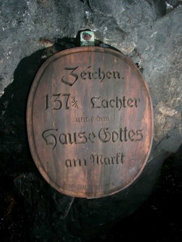

Die folgende Tafel gibt die Teufe im Tiefen Georgstollen unter der Kirche am Marktplatz von Clausthal im Harz an. Es handelt sich um eine Kopie der originalen Tafel.
Bild 2.6.08: Tafel (Kopie) mit Teufenangabe unter der Kirche von Clausthal, Tiefer Georgstollen, Harz, Niedersachsen. Foto Michael Pfefferkorn. |

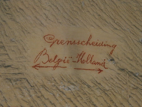

2.7. untertägige Landesgrenzen
Ein kleines Kuriosum dürften Markierungen zu untertägigen Landesgrenzen sein. Bisher liegen zwei Beispiele vor, eines von der belgisch-niederländischen Grenze und eines von der französisch-luxemburgischen Grenze. Leider ist letzteres auf Grund eines abgeschlossenen Gittertores sehr schlecht zu fotografieren, außerdem ist die Inschrift schlecht erhalten und durch Baumaßnahmen für das Gittertor auch stark beschädigt worden.
Bild 2.7.01: Grenze Belgien-Holland. Grube Caestert, Petit Lanaye, Belgien. Foto Thomas Witzke. |
