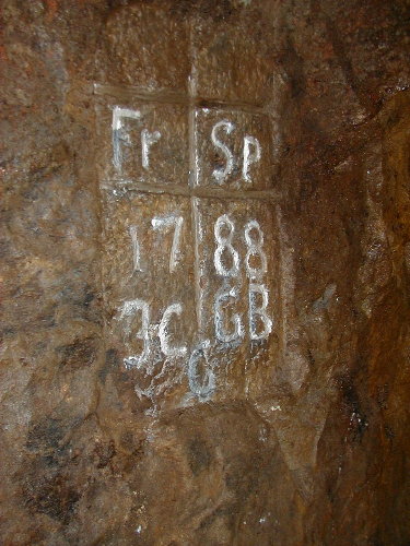

Bild 3.1.01: Fundtafel in der Grube Alte Hoffnung Gottes, Kleinvoigtsberg bei Freiberg, Erzgebirge, Sachsen. Bedeutung der Abkürzungen: Friedrich Spat, 1788, Johann Carl Gottlieb Beutel, Geschworner. Beim Schlagen der Kürzel wurde ein Feld zu tief angefangen. Foto Thomas Witzke. |

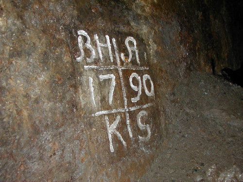

Bild 3.1.03: Fundtafel, Tiefer Alte Hoffnung Gottes Erbstolln, Kleinvoigtsberg bei Freiberg, Erzgebirge, Sachsen. Bedeutung der Abkürzungen: Burkhardt Stehender, 1790, K…… Geschworner. Foto Thomas Witzke. |

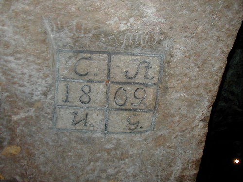

Bild 3.1.05: Fundtafel, Querschlag zwischen Thurmhofer Hilfsstolln und Hoffnung Schacht, Grube Reiche Zeche, Freiberg, Sachsen. Bedeutung der Abkürzungen: Carolus Stehender, 1809, Unger Geschworner. Foto Thomas Witzke. |

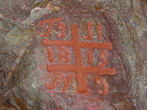

Bild 3.1.06: Fundtafel, Grube Trau auf Gott Erbstolln, Lichtenberg bei Freiberg, Sachsen. Bedeutung der Abkürzungen: Trau auf Gott Stehender, 1815, N…… Geschworner. Foto Thomas Witzke. |

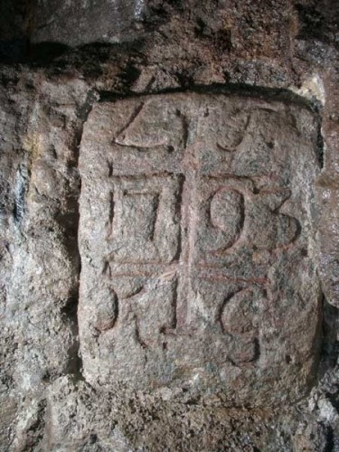

Bild 3.1.07: Eingesetzte Fundtafel, Ludwig Flacher, 1793, Gottlob Abraham Klemm, Geschworner. Brand-Erbisdorf bei Freiberg, Sachsen. Foto Michael Pfefferkorn. |

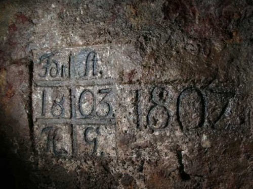

Bild 3.1.08: Fundtafel, Friedrich Stehender, 1803, N.N. Hensel Geschworner, daneben Jahrestafel von 1802. Brand-Erbisdorf bei Freiberg, Sachsen. Foto Michael Pfefferkorn. |

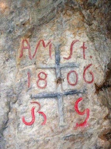

Bild 3.1.09: Fundtafel, Alt Molchner Stehender, 1806, David Gottlob Friedrich Braune, Geschworner. Brand-Erbisdorf bei Freiberg, Sachsen. Foto Michael Pfefferkorn. |

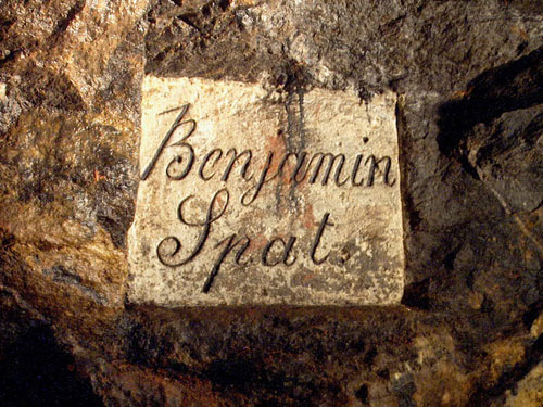

Bild 3.2.01: Gangtafel, Benjaminspat, Himmelfahrt Fundgrube, Freiberg, Erzgebirge, Sachsen. Foto Michael Pfefferkorn. |

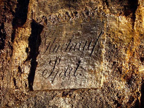

Bild 3.2.02: Gangtafel, Glückauf Spat, Himmelfahrt Fundgrube, Freiberg, Erzgebirge, Sachsen. Foto Michael Pfefferkorn. |

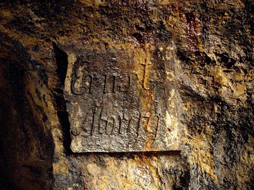

Bild 3.2.03: Gangtafel, Ernst Morgengang, Himmelfahrt Fundgrube, Freiberg, Erzgebirge, Sachsen. Foto Michael Pfefferkorn. |

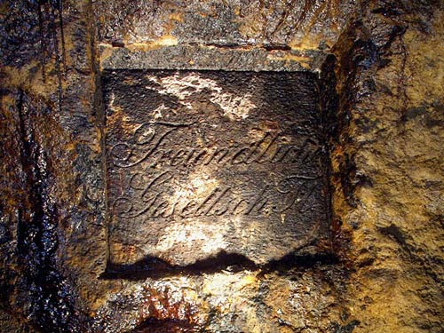

Bild 3.2.04: Gangtafel, Freundliche Gesellschaft Flacher, Himmelfahrt Fundgrube, Freiberg, Erzgebirge, Sachsen. Foto Michael Pfefferkorn. |

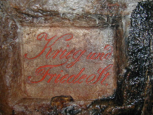

Bild 3.2.05: Gangtafel, Krieg und Friede Stehender, Himmelfahrt Fundgrube, Freiberg, Erzgebirge, Sachsen. Foto Thomas Witzke. |

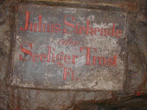

Bild 3.2.06: Gangtafel, Julius Stehende oder Seliger Trost Flacher, Himmelfahrt Fundgrube, Freiberg, Erzgebirge, Sachsen. Foto Thomas Witzke. |

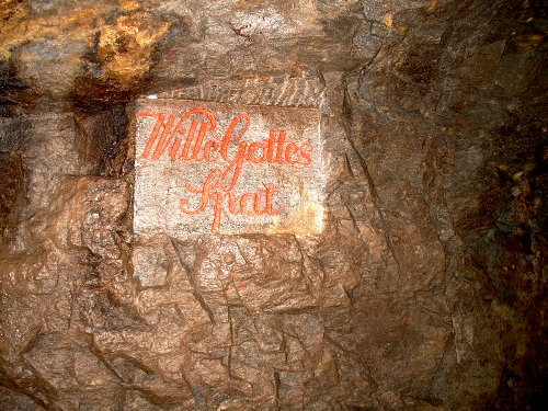

Bild 3.2.08: Gangtafel, Wille Gottes Spat, Thelersberger Stollen, Brand-Erbisdorf bei Freiberg, Erzgebirge, Sachsen. Foto Michael Pfefferkorn. |

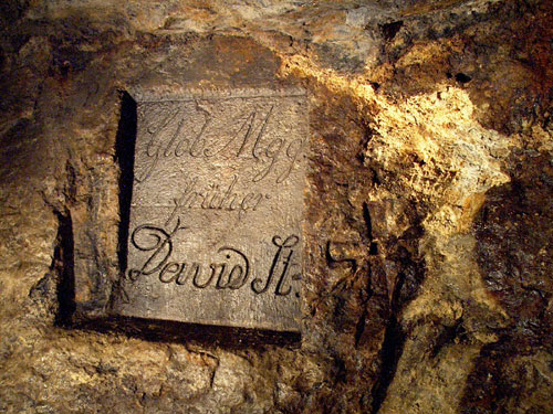

Bemerkenswert ist die folgende Gangtafel, neben der sich ein Markscheidekreuz mit Bohrloch für den Holzdübel befindet. Sie erinnert damit an die ursprüngliche Bedeutung als Fundtafel und markscheiderischen Vermessungspunkt.
Bild 3.2.09: Gangtafel mit Markscheidekreuz, Gottlob Morgengang ehem. David Stehender, Davidschacht, Himmelfahrt Fundgrube, Freiberg, Erzgebirge, Sachsen. Foto Michael Pfefferkorn. |

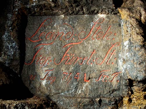

Eher ungewöhnlich sind weitere Angaben auf Gangtafeln, wie hier in dem Beispiel aus Zug am Mendenschacht vom Leander Stehenden, Tiefer Fürstenstollen, mit Angabe der 71,4 Lachter Teufe unter Tage.
Bild 3.2.10: Gangtafel mit Teufenangabe, Leander Stehender, Mendenschacht, Zug bei Freiberg, Erzgebirge, Sachsen. Foto Michael Pfefferkorn. |

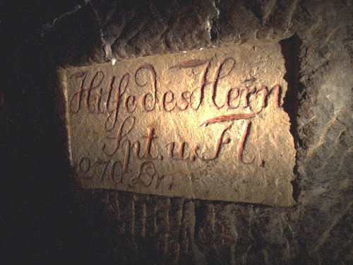

Bild 3.2.11: Gangtafel, Hilfe des Herrn Spat und Flacher, mit Angabe 270 Lachter, Thelersberger Stollen, Brand-Erbisdorf bei Freiberg, Erzgebirge, Sachsen. Foto Michael Pfefferkorn. |

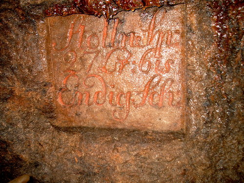

Bild 3.2.12: Gangtafel, Stolln Spat, mit Angabe 27 Lachter bis Endig-Schacht, Thelersberger Stollen, Brand-Erbisdorf bei Freiberg, Erzgebirge, Sachsen. Foto Michael Pfefferkorn. |

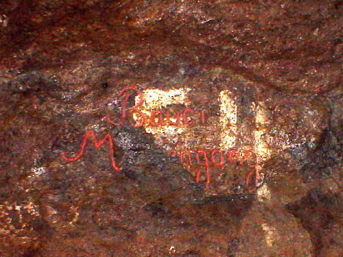

Bild 3.2.13: Gangtafel, Bauer Morgengang, Marienberger Revier, Erzgebirge, Sachsen. Vermutlich bei späteren Arbeiten (Wismut ?) beschädigt. Foto Jan Münch. |

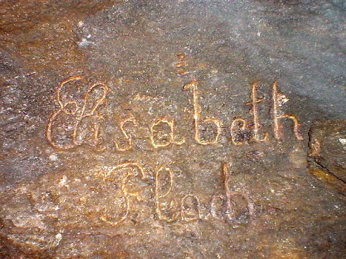

Bild 3.2.14: Gangtafel, Elisabeth Flacher, Marienberger Revier, Erzgebirge, Sachsen. Foto Jan Münch. |

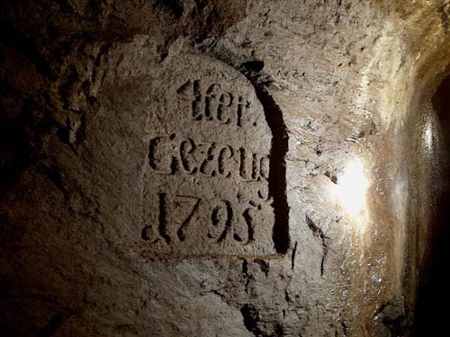

Hier eine Tafel von 1795 im Gestängeort zum Kunstrad auf der 4. Gezeugstrecke im Beschert Glück Neuer Kunstschacht, Zug bei Freiberg, Sachsen.
Bild 3.3.01: Tafel auf der 4. Gezeugstrecke, Beschert Glück Neuer Kunstschacht, Zug bei Freiberg, Erzgebirge, Sachsen. Foto Michael Pfefferkorn. |

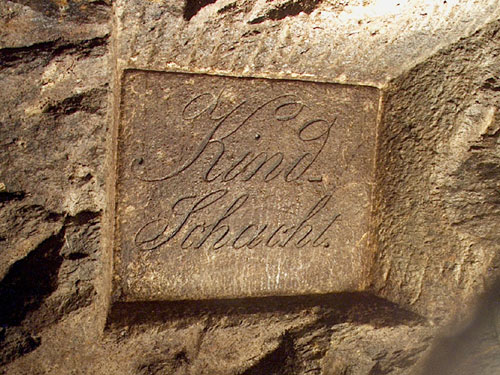

Von der Ausführung her wie die in Kapitel 3.2. beschriebenen Gangtafeln gestaltet, bezeichnet die folgende Tafel aber keinen Gang, sondern einen Schacht.
Bild 3.3.02: Tafel am Kindschacht, Revier Himmelfahrt Fundgrube, Freiberg, Erzgebirge, Sachsen. Foto Michael Pfefferkorn. |

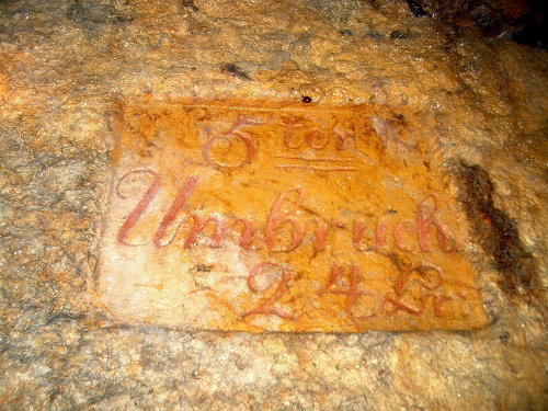

Für Umbrüche gibt es ebenfalls Tafeln im Freiberger Revier. Die Umbrüche sind nummeriert. Auch Lachterangaben sind vorhanden. Bemerkenswert ist die in Bild 3.3.04 dargestellte Tafel von Umbruch Nr. 19 (die Nummer befindet sich außerhalb des Bildausschnittes), auf der Bleistiftnotizen des Markscheiders zu erkennen sind.
Bild 3.3.03: Tafel an einem Umbruch. Thelersberger Stollen, Brand-Erbisdorf, Erzgebirge, Sachsen. Foto Michael Pfefferkorn. |

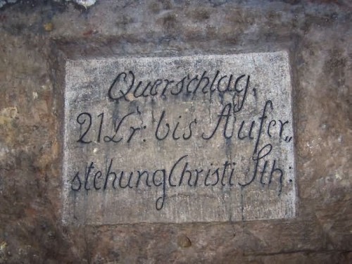

Bild 3.3.05: Tafel an einem Querschlag, 21 Lachter bis zum Auferstehung Christi Stehenden. Reiche Zeche, Freiberg, Erzgebirge, Sachsen. Foto Robert Brückl. |
