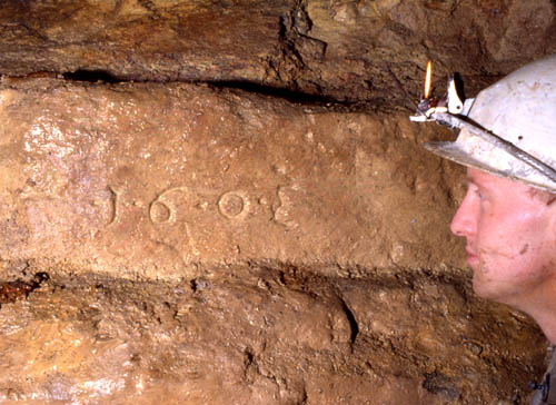

Bild 4.1.01: Tafel mit Jahreszahl 1603. Die 3 ist spiegelverkehrt eingeschlagen. Himmelfahrt Fundgrube, Freiberg, Erzgebirge, Sachsen. Foto: anonym (1). |

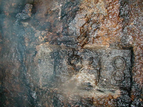

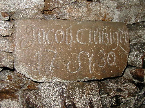

Bild 4.1.02: Tafel mit Jahreszahl 1730 und dem Namen Cacob Creitziger in einem Gewölbe. Müdisdorfer Rösche bei Brand-Erbisdorf, Erzgebirge, Sachsen. Foto Thomas Witzke. |

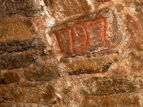

Bild 4.1.03: Tafel mit Jahreszahl 1797 in einem Gewölbe. Der Stein ist etwa 3 – 4 cm erhaben eingesetzt. Thelersberger Stollen, Brand-Erbisdorf, Erzgebirge, Sachsen. Foto Michael Pfefferkorn. |

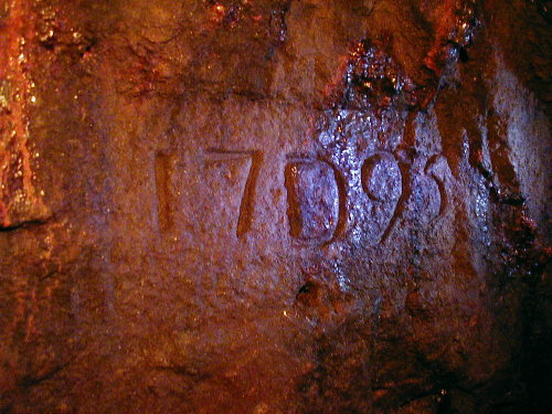

Bild 4.1.04: Jahreszahl 1849 in einem Gewölbe. Sie dokumentiert die Fertigstellung des Gewölbes. Grube Himmelfahrt, Freiberg, Erzgebirge, Sachsen. Foto Michael Pfefferkorn. |

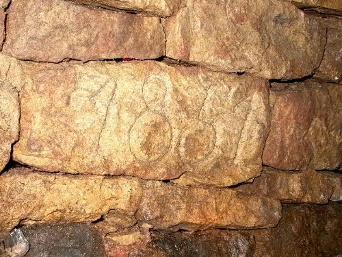

Bild 4.1.05: Tafel mit Jahreszahl 1851 in einem Gewölbe, aus dem Neuhoffnung Stollen, Kamsdorf, Thüringen. Foto Michael Pfefferkorn. |

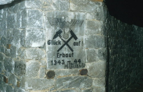

Bild 4.1.06: Tafel mit Jahreszahl 1943 – 44 in einer Mauer in der Grube Brefeld, Tarthun bei Staßfurt, Sachsen-Anhalt, errichtet während der Nutzung als Munitionslager. Foto Thomas Witzke. |

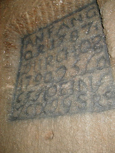

Die folgende Tafel in der Müdisdorfer Rösche bei Brand-Erbisdorf enthält folgenden Text:
"ANFANG Q(uartal) R(eminiscere) 1787 DURCH Q R 1790 25 La(chter)" und Nameskürzel.
Bild 4.2.01: Durchschlagstafel. Müdisdorfer Rösche bei Brand-Erbisdorf, Erzgebirge, Sachsen. Foto Thomas Witzke. |

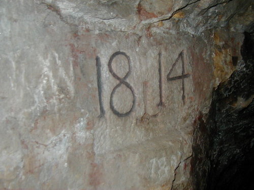

Bild 4.2.03: Durchschlagstafel von 1814 aus der Grube Reiche Zeche, Freiberg, Erzgebirge, Sachsen. Foto Thomas Witzke. |

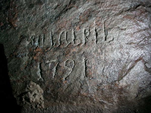

Bild 4.2.04: Durchschlagstafel mit Inschrift "10t AbRIL 1791" , Tiefer Georgstollen, Harz, Niedersachsen. Foto Michael Pfefferkorn. |

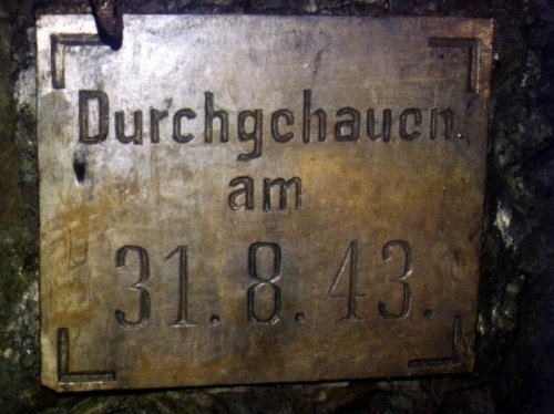

Auch aus jüngerer Zeit sind Durchschlagstafeln bekannt. Das folgende Bild zeigt eine derartige Tafel von 1943 aus der Grube Büchenberg, Richtstrecke 50 m-Sohle, zwischen Rothenbergschacht und Gräfenhagensbergschacht.
Bild 4.2.05: Durchschlagstafel, 31. 8. 1943. Grube Büchenberg, Harz, Sachsen-Anhalt. |

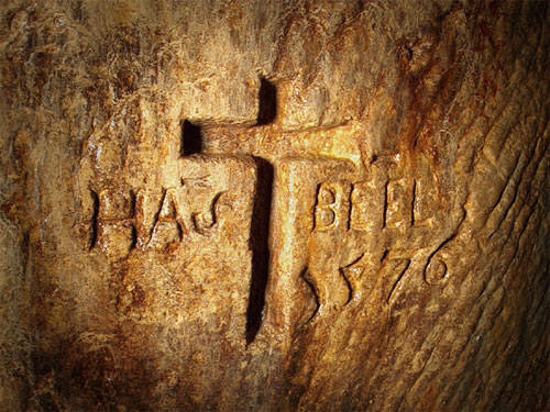

Die folgende Tafel aus dem Freiberger Revier (Grube St. Donat, 4. Donater Schacht) soll nur vorläufig hier eingeordnet werden, da ihre Bedeutung nicht geklärt ist. Gegenwärtig gibt es mehrere Deutungen. Eine Erklärung geht von einer Unfalltafel aus. Demnach wäre hier im Jahre 1576 ein Hans Benel (das N im Vor- und Nachnamen ist auf der Tafel nur durch einen Strich angegeben) verunglückt. Dafür würde das Kreuz sprechen, dagegen aber die Tatsache, dass Unfalltafeln im Freiberger Revier unüblich waren. Die zweite Deutung geht von einem reichen Erzanbruch an dieser Stelle aus. Die Grube hat im Zeitraum 1524 – 1591 lediglich von 1575 – 1577 Ausbeute geliefert, danach verschwand sie wieder in der Bedeutungslosigkeit. Das höchste Silberausbringen mit 145 kg wurde 1576 erzielt. Schwierig ist nach dieser Deutung allerdings das Kreuz zu erklären, denkbar ist, dass es ein Symbol für die Dankbarkeit für den Erzanbruch wäre. Weiterhin hat es im Freiberger Revier erheblich größere Erzanbrüche gegeben, die nicht durch Tafeln gewürdigt sind. Eine dritte Deutung wäre ein Durchschlag zu einem Entwässerungsstollen, durch den der Abbau in tieferen Grubenteilen möglich wurde und damit auch die stark gestiegenen Erzlieferungen erklärt werden können. Das Kreuz könnte dann wieder die Dankbarkeit symbolisieren, unklar wäre aber die Bedeutung des Namens.
Die Tafel ist auf mehreren Grubenrissen vermerkt. Angaben zur Person Hans Benel sind bisher nicht bekannt. Zechenregister von St. Donat aus dieser Zeit fehlen. Im Freiberger Bürgerbuch taucht Hans Benel nicht auf, was aber nur bedeutet, dass er kein Hausbesitzer war oder in einer Vorstadt gewohnt haben kann.
In Zusammenhang mit dieser Tafel steht eine vermutlich in der Mitte des 18. bis Anfang des 19. Jahrhunderts entstandene Sage, auf die von KUGLER (1998) näher eingegangen wird. Die Sage handelt von dem armen Bergknecht Hans, der Hilfe von einem Berggeist bekommt, dafür aber Schweigen bewahren muss. Beim reichlich genossenen Bier plaudert er das Geheimnis aus. Dafür wurde er vom Berggeist umgebracht. Die Haspelknechte konnten ihn nur noch tot im Kübel bergen. Armut-Beschenkung-Geheimnisverrat-gewaltsamer Tod ist ein typisches Sagenmotiv. Die konkrete Bedeutung der Tafel war offenbar schon im 18. Jahrhundert nicht mehr bekannt, was Anlass zur Entstehung der Sage gab.
Bild 4.3.01: Tafel mit Kreuz und Inschrift Hans Benel, Grube St. Donat, Revier Himmelfahrt Fundgrube, Freiberg, Erzgebirge, Sachsen. Foto: Michael Pfefferkorn. |

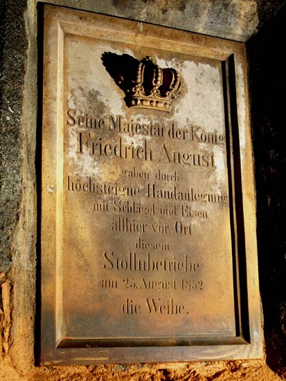

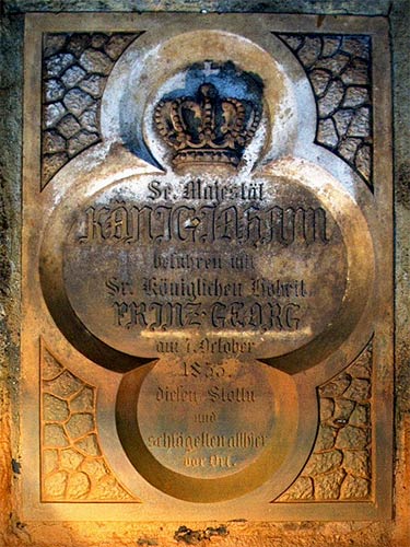

Zwei sehr schön gearbeitete Tafeln zum Besuch von König Friedrich August im Jahr 1852 und König Johann mit Prinz Georg im Jahr 1855 befinden sich im Rothschönberger Stollen in Sachsen. Der Besuch unterstrich auch die Bedeutung des Stollens für das Freiberger Revier.
Bild 4.4.01: Tafel zum Besuch von König Friedrich August 1852. Rothschönberger Stolln, Sachsen. Foto: Michael Pfefferkorn. |
Bild 4.4.02: Tafel zum Besuch von König Johann und Prinz Georg 1855. Rothschönberger Stolln, Sachsen. Foto: Michael Pfefferkorn. |

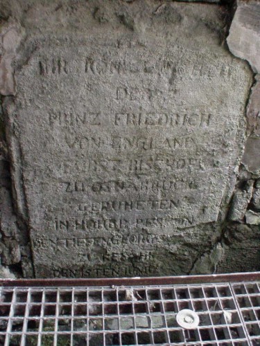

Eine leider recht schlecht erhaltenen Tafel zum Besuch von Prinz Friedrich von England findet sich im Mundlochbereich des Tiefen Georg Stollens im Harz.
Bild 4.4.03: Tafel zum Besuch von Prinz Friedrich von England. Tiefer Georg Stollen, Bad Grund, Harz, Niedersachsen. Foto: Michael Kitzig. |
Der schwer lesbare Text lautet:
IHRO KÖNIGL. HOHEIT
DER
PRINZ FRIEDRICH
VON ENGLAND
PRINZ BISCHOF
ZU OSNABRÜCK
GERUHETEN
IN HOHER PERSON
DEN TIEFEN GEORG S(TOLLEN)
ZU BEFAHR(EN)
DEN 15TEN JUNIU(S 1781)
(GLÜCK AUF)
Der letzte Teil ist beschädigt bzw. nicht sichtbar.

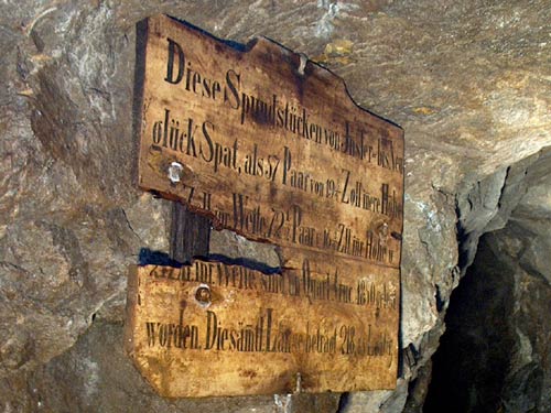

Bild 4.5.02: Spundtafel, auf dem Sonne Stehenden, Nähe des Inslerschachtes, Zug bei Freiberg, Erzgebirge, Sachsen. Foto: Michael Pfefferkorn. |
Die Tafel gibt an, dass 1850 auf einer Länge von 218,85 Lachter der Gang verspundet und Gefluterkästen gebaut wurden, um die Wässer abzuleiten. Diese Einbauten haben erhebliche Kosten verursacht und man war zu Recht stolz auf diese Leistung und hat dies deshalb mit einer großen Tafel gewürdigt.
Text auf der Tafel:
Diese Spundstücken von Insler bis Neu
glück Spat, als 57 Paar von 19 ¾ Zoll mere Höhe
u. __Zoll zur Weite, 72 Paar von 16 ¾ Zoll mr. Höhe u.
2_ Zoll zur Weite sind an Quart Cruc. 1850 gelegt
worden. Die sämtl Läge beträgt 218,85 Lachter

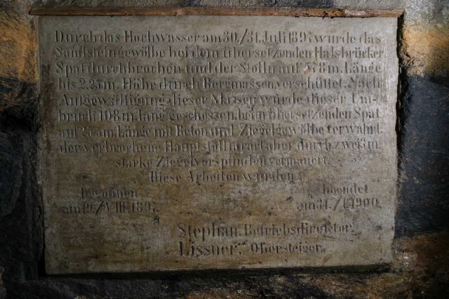

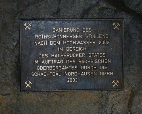

Im Rothschönberger Stollen, der das Freiberger Revier entwässert, gibt es zwei Tafeln zu Hochwasserereignissen 1897 und 2002. In beiden Fällen gab es einen Verbruch im Bereich des Halsbrücker Spates und es mussten Umfahrungen angelegt werden.
Bild 4.5.03:
Tafel zu dem Bruch nach dem Hochwasser 1897. Rothschönberger Stollen, Bereich 7.- 8. Lichtloch, Erzgebirge, Sachsen. Foto: Holger Lausch.
Text auf der Tafel:
Durch das Hochwasser am 30./31. Juli 1897 wurde das
Sandsteingewölbe bei dem übersetzenden Halsbrücker
Spat durchbrochen und der Stolln auf 578 m Länge
bis 2,35 m. Höhe durch Bergmassen verschüttet. Nach
Aufgewältigung dieser Massen wurde dieser Um-
bruch 108 m. lang geschossen, beim übersetzenden Spat
auf 25,5 m. Länge mit Beton und Ziegelgewölbe verwahrt,
der verbrochene Hauptstollnort aber durch zwei 3 m.
starke Ziegelverspünden vermauert.
Diese Arbeiten wurden
begonnen
am 19 / VIII 1897
beendet
am 31. / I 1900
Stephan. Betriebsdirektor.
Lissner. Obersteiger.
Bild 4.5.04: Tafel zu dem Bruch nach dem Hochwasser 2002. Rothschönberger Stollen, Bereich 7.- 8. Lichtloch, Erzgebirge, Sachsen. Foto: Holger Lausch. |
