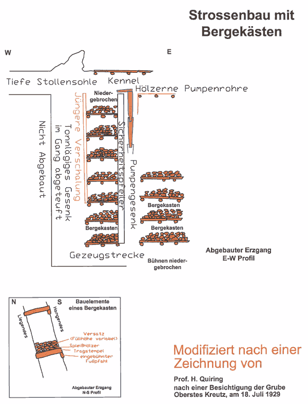

Wie aus den historischen Quellen hervorgeht, wurde in vorindustrieller Zeit auf Hohe Grethe Strossenbau betrieben, welcher typischerweise auf den steilstehenden Ganglagerstätten des Siegerland-Types vor Beginn des 19. Jhd. durchgeführt wurde. Aus dem Bericht von Becher (Becher, 1789) geht weiter hervor, dass im Altbergbau auf Hohe Grethe mit Gangmächtigkeiten zwischen 1,2 und 4,5 m gerechnet werden kann. Bei gering mächtigen Gängen mit Mächtigkeiten < 2m wurde im Strossenbau mit Bergekästen, bei Mächtigkeiten von 2-12m im Strossenbau mit Bergfesten und bei noch größeren Mächtigkeiten im Teilsohlenbruchbau mit Bergfesten gearbeitet. Erst im beginnenden 19 Jhd. wurden diese Verfahren nach und nach durch den Firstenbau abgelöst, was eine Änderung der Abbaurichtung bedeutet [8].
Im Fall Hohe Grethe kann daher geschlossen werden, dass im „vorindustriellen“ Zeitalter, d.h. vor der Anlage des Blindschachtes die Abbauverfahren Strossenbau mit Bergekästen und Strossenbau mit Bergfesten zur Anwendung kamen [8, 9].
Bei den Abbauverfahren im Strossenbau wurden in jedem Fall Hohlräume im Berg hinterlassen. Besonders ungünstig für die Befahrbarkeit von Gangstrecken, durch die oftmals auch die Förderung aus anderen Grubenabschnitten erfolgte, ist der Strossenbau mit Bergekästen. Bei diesem Verfahren wurde der Hohlraum treppenartig im Erzgang abgeteuft. Bühnenlöcher wurden im Hangenden und Liegendem des Erzganges in regelmäßigen Abständen eingebracht und mit Holzstempeln versehen, die mit Holzbrettern abgedeckt wurden. Darauf wurde der Versatz, d.h. das als wertlos betrachtete gelöste Material eingebracht. Diese sogenannten Kästen wiederholten sich nun in regelmäßigen Abständen, wobei nach einigen aufeinanderfolgenden Bergekästen eine Gangstrecke offengehalten wurde
Der Versatz hatte eine stützende Funktion und konnte somit in der Grube gelassen werden. Ebenso brauchte er nicht an die Tagesoberfläche gefördert werden.
Es gehört nicht viel an Vorstellungskraft dazu, was passiert wenn diese Hölzer verfaulen. Dies ist übrigens mit ein Grund warum so viele Stollen wo dieses Verfahren zur Anwendung kam im ausgeerzten Gangraum zusammengebrochen sind. Der andere Grund ist, dass viele Stollen so angelegt wurden, dass sie nach kurzer Stollenstrecke im tauben Gestein den Gang erreichten. Durch das steile Einfallen der Gänge tut die Schwerkraft das Übriges dazu.
Eine Chance zur Befahrung in der Gangstrecke besteht meistens dann, wenn der Versatz durch Oxidation versintert wurde, oder der Gebirgsdruck den Versatz zusammengepresst hat. Im ersteren Fall ist es zwingend notwendig, dass mit Gangart verwachsenes Primärerz im Versatz in ausreichender Menge vorhanden, und der Versatz nicht zu trocken ist. Besonders „reaktionsfreudig“ ist Versatz, der sulfidische Erze enthält.
Bei größeren Gangmächtigkeiten kam, wie bereits erwähnt, der Strossenbau mit Bergfesten zur Anwendung. Dabei wurden in bestimmten Abschnitten Erzpfeiler im Gang stehen gelassen. Die Gangstrecken wurden durch sogenannte Schweben, Etagenböden aus Erz offengehalten. Auf diesen Etagenböden wurde ebenso Versatz eingebracht. Nach der Beendigung des Abbaus in einem bestimmten Grubenstockwerk wurden die Erzpfeiler häufig noch abgebaut, was nicht selten den Einsturz der Abbaue nach sich zog (sog. Raubbau, der später bergpolizeilich verboten wurde). Die Schweben wurden durch eine Trockenmauerung ersetzt.
Zusätzliche Hohlräume entstanden auch, wenn später Firstenbau unterhalb dieser alten Anlagen durchgeführt wurde. War nun in den „edleren“ Gangmitteln nicht genügend Versatzmaterial für die entstehenden Hohlräume vorhanden, hat man den Versatz einfach aus alten bereits versetzten Gängen bezogen. Den „Alten Mann springen lassen“ ist eine Redewendung aus der Bergmannssprache, die diesen Vorgang treffend bezeichnet.
