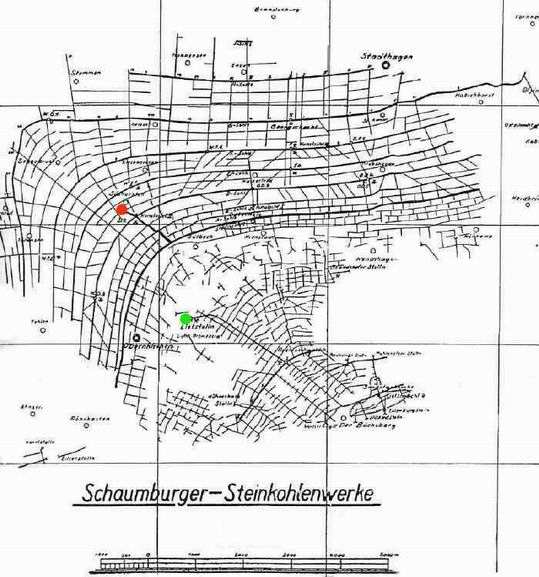

Einen Überblick der Bergbausohlen mit den wichtigsten Schachtanlagen gibt die folgende Abbildung:
Abbildung: Übersichtsplan der Schaumburger Steinkohlenbergwerk um 1930, roter Punkt = Südhorster (Erb) Stollen; grüner Punkt = Liethstollenportal bei Obernkirchen

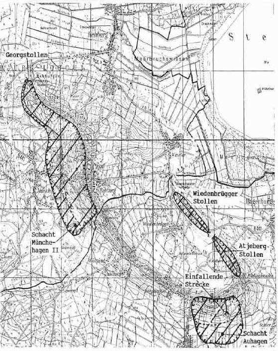

Frühestes Zeugnis des Bergbaus in den Rehburger Bergen gibt ein Dokument von 1590 (DROSTE 1987), in dem von einem Grubenunglück die Rede ist, bei dem ein Bergmann verschüttet wurde. Damit setzt der Steinkohlebergbau in den Rehburger Bergen nur unwesentlich später als im klassischen Schaumburger Revier ein. Grössere Stollenbauten zur Entwässerung der Grubenbaue werden in den Rehburger Bergen jedoch erst ab 1750 mit dem Georgstollen bei Hormannshausen in Angriff genommen. Dieser Stollen wurde gemeinsam mit dem etwas höher gelegenen Klosterstollen in der Folgezeit durch das gesamte Revier getrieben und hat Anschluss an die meisten der zahlreichen Schächte im Westen der Rehburger Berge.
Abbildung: Umfang des Steinkohlenbergbaus in den Rehburger Bergen

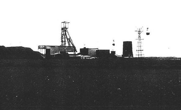

Abbildung: Photo der Schachtanlage Auhagen mit in Betrieb befindlicher Seilbahnanlage zum
Schacht Lüdersfeld und heute noch stehendem Kühlturm, ca. 1960: Quelle: Archiv KNICKREHM

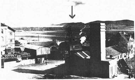

Abbildung 2: Der Steinkohlenschacht Meissen auf dem östlichen Weserufer um 1900: das Bild weist im
Schachtbereich (Pfeil ) leider nur einen geringen Farbkontrast auf

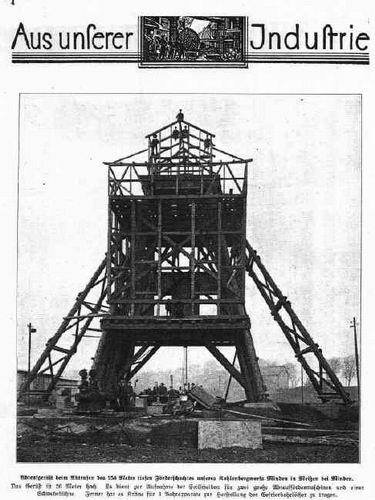

Abbildung 3: Das hölzerne Abteufgerüst des neuen Schachtes Notthorn im Jahre 1928

Der Liethstollen
Mit dem seit 1899 aufgefahrenen Liethstollen als Hauptförderstollen des gesamten Obernkirchener Steinkohlerevieres wurde ein Großteil des unter den westlichen Bückebergen vorhandenen Hauptkohleflözes 3 erschlossen und abgebaut. Hierzu wurde von dem nur mit relativ schwacher Steigung vorgetriebenen Liethstollen aus drei Bremsschächte im Stollenverlauf (Liethschacht I ,III und IV ) nach Übertage hochgebrochen und das nur wenige Meter unter der Erdoberfläche befindliche Flöz 3 über Bremsberge abgebaut.
Die Nutzungsrechte am Liethstollen wurden nach seiner Stillegung 1960 der Stadt Obernkirchen übergeben, die seither im Liethschacht III in einer Wassergewinnungsanlage in etwa 30 m Schachttiefe Trinkwasser von guter Qualität gewinnt. Die noch aus der Kohlebergbauzeit stammende Schachtinstallation mit der Fahrleiter zur Wasserfassung wurde erst vor wenigen Jahren durch ein Spezialunternehmen für Untertageerkundung saniert. Das in einer Ringfassung gesammelte Wasser gelangt über eine Falleitung auf das Liethstollenniveau, von wo es über etwa 1000 m Stollenstrecke Richtung Mundloch fließt, um hier über eine Steigleitung in den noch zu beschreibenden Wasserstollen zu gelangen.
Heute ist der Liethstollen noch auf 1320 m begehbar, wo sich der besagte, etwa 80 m tiefe Liethschacht III befindet, der reichlich Tropfwasser führt. Der weitere Stollenverlauf ist halbhoch abgemauert, aber grundsätzlich noch zugänglich, obwohl bei einer Befahrung wegen der Verfüllung des weiter südlich liegenden Liethschachtes IV mit erheblichen Wetterproblemen zu rechnen ist.
Der fast zur Gänze in Ziegelmauerung gehaltene Liethstollen befindet sich derzeit in einem baulich schlechten Zustand, wobei stellenweise insbesondere Druckschäden in der Ziegelmauerung zu beobachten sind. Falls hier nichts getan wird, ist in wenigen Jahren mit einem Zubruchgehen dieses bedeutenden Stollenbauwerkes zu rechnen.
Der Wasserstollen
Etwa 150 m nordöstlich des auch heute noch architektonisch imposanten Mundloches des Liethstollens liegt an der Oberkante der ehemaligen Ziegeltongrube Röser Heide der sogenannte Wasserstollen. Laut dem Abbauplänen handelte es sich dabei ursprünglich ebenfalls um einen Kohleförderstollen, der anscheinend um einige Jahre älter als der Liethstollen ist, da er einen Flözbereich unterhalb des späteren Liethschachtes 1 abbaute. Nach Stillegung der Förderung wurde er 1923 in einen Wassergewinnungsstollen umgebaut und zu diesem Zweck in seinem vorderen Teil vollständig ausgemauert. Seit Stillegung des Liethstollens wird das dort im Liethschacht III gewonnene Wasser über eine Rohrleitung in den Wasserstollen geleitet, der somit bis heute praktisch als unterirdisches Trinkwasserreservoir und Hochspeicher für die Trinkwasserversorgung von Obernkirchen dient.
Der Lieth – Bremsberg
Ebenfalls zum Liethstollensystem gehört der südlich des Liethstollens auf 176 m über NN gelegene Lieth – Bremsberg, der in südöstlicher Richtung aufgefahren wurde. Auch dieser Stollen diente zunächst zur Kohlegewinnung, daneben wurde er aber auch zur zentralen Abförderung der Berge / Abraummassen aus dem Liethstollensystem genutzt, wodurch sich die heute als Golfbahn genutzte große Halde vor dem Stollen erklärt (wohingegen die Halde des Liethstollens selbst verhältnismässig klein erscheint).
Das Mundloch des Lieth – Bremsberges ist heute verschüttet und eingegrünt, allerdings tritt nach wie vor klares Wasser über eine Röhre aus dem Stollen aus und wird weiter Richtung Liethbach abgeleitet.

Die Georgschächte bei Stadthagen
Als neuer Zentralschacht für den östlichen Bereich des Schaumburger Wealdensteinkohlereviers wurde von 1899 – 1902 zum Aufschluss der G – Sohle der 251 m tiefe Schacht GO 1 abgeteuft, welcher wenig später nach dem damaligen Schaumburger Landesfürsten in Georgschacht umbenannt wurde. Der neue Schacht traf das Kohleflöz in 250 m Tiefe mit einer Mächtigkeit von 0,5 m an und wurde hier mit einem großzügig dimensionierten Füllort ausgestattet. Vom Füllort des Schachtes aus wurde die G – Sohle 8500 m nach Westen und 3000 m nach Osten bis an die Bauwürdigkeitsgrenze des Kohlenflözes aufgefahren. Einen Eindruck von der Auffahrarbeit der Förderstrecken mit deutlich erkennbaren Kohleflöz gibt die folgende Abbildung.
Der Georgschacht I wurde als Rundschacht mit einen lichten Durchmesser von 5 m abgeteuft. Übertage wurde zeitgleich mit dem Abteufen mit dem Aufbau einer großzügigen und architektonisch sehr eindrucksvollen Zechenanlage begonnen, die neben den eigentlichen Bergwerksgebäuden auch eine Kohlenaufbereitung und eine neue Kokereianlage umfasste. In den Jahren 1925 – 1928 teufte man etwa 60 Meter südlich des Georgschachtes I einen weiteren Förderschacht ab, der neben einer Erweiterung der Förderung von der G – Sohle insbesondere dem Aufschluss der H – Sohle etwa 900 m weiter nördlich diente. Hierfür wurde in 352 m Tiefe ein Querschlag in nördlicher Richtung aufgefahren, der durch das Liegende der Wealdenschichten – hier Mergelkalke und Anhydrit des Münder Mergels – hindurch getrieben wurde. Der Georgschacht II verfügte bei einer Gesamtteufe von 372 m über einen runden Querschnitt mit einem Durchmesser von 4,5 m.
Die Georgschächte bei Stadthagen um 1930 (Quelle : Archiv KNICKREHM, Obernkirchen)
Die folgende Abbildung, die dankenswerterweise von Herrn KNICKREHM / Obernkirchen zur Verfügung gestellt wurde, zeigt dasGebäudeensemble der Georgschächte um 1930. Inzwischen wurde der Georgschacht II fertiggestellt und verfügt nunmehr über ein eisernes Fördergerüst, das sich aus dem darunter liegenden Schachtgebäude erhebt. Rechts daneben erkennt man fünf nebeneinanderliegende Gebäude, bei denen es sich um den heute noch vorhandenen und erst unlängst teilsanierten Gebäudetrakt der Grubenwerkstätten und der Grubenschmiede handelt. Hinter diesen erkennt man den gleichfalls noch erhaltenen Wasserturm sowie einen heute nicht mehr vorhandenen hölzernen Kühlturm. Im Vordergrund des Bildes schließlich sieht man große Mengen an Rundhölzern für den untertägigen Streckenausbau liegen. Die aus den beiden Schächten geförderte Kohle wurde in der Kohlenwäsche am linken Bildrand aufbereitet, die Waschberge über die ganz links erkennbare Bandbrücke auf die heute als Erddeponie genutzte Bergehalde befördert.
Nach der Stillegung 1961 wurden die meisten Gebäude der Doppelschachtanlage und der Kokerei abgerissen, einige blieben jedoch ungenutzt stehen und verfielen im Laufe der Jahrzehnte. So stellt sich das Georgschachtgelände heute in einem ziemlich trostlosen und ungepflegten Zustand dar. Insbesondere der kaum mehr aufzuhaltende Zerfall der gewiß erhaltenswerten "Kohlenkirche" stimmt dabei traurig. Lediglich der auf der obigen Abbildung im Vordergrund sichtbare Werkstättentrakt wurde in den letzten Jahren wieder in Stand gesetzt. Die Anlage Georgschacht selbst wurde in mehrere Parzellen aufgeteilt, die von mehreren Industriefirmen genutzt werden.
