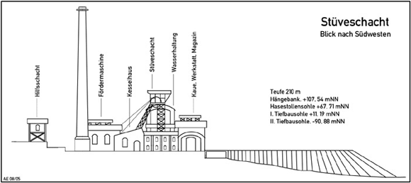

dem damaligen Stand der Technik nicht mehr entsprechenden Maschinen und
Tagesanlagen vor. Die Förderung sollte von derzeit 375 – 400 t pro Tag auf 500
t und später auf 700 – 800 t erhöht werden.
Anfang
Dezember 1889 wurde die übertägige Woolf’sche Wasserhaltungsmaschine am
Stüve-Schacht fertig gestellt und mit der Sümpfung des Schachtes begonnen. Im Januar
1890 starteten die Abteufarbeiten. Für die Teufarbeiten kamen ein Kompressor
und vier Bohrmaschinen zum Einsatz. Schwierigkeiten bereitete ein starker
Zufluss von extrem sauerem Grubenwasser, was zu einem hohen Verschleiß an den
eingesetzten Pumpen führte. Am 01. April 1892 wurde in einer Teufe von 198 m
die 2. Tiefbausohle angesetzt. Anschließend wurde der Hauptquerschlag Richtung
Norden angesetzt und mit dem Auffahren von Räumen für die Wasserhaltung
begonnen. Hier sollten zwei unterirdische Wasserhaltungsmaschinen installiert
werden, deren Anschaffung nach den vermehrten Grubenwasserzuflüssen im

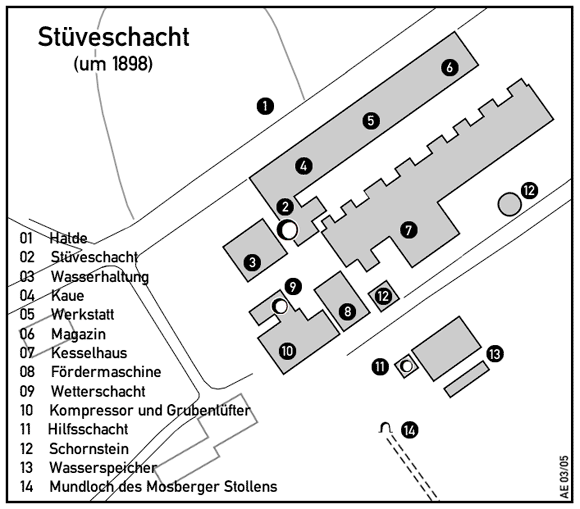

September 1893 beschlossen wurde. Übertage wurden am Stüveschacht die
Tagesanlagen mit der Errichtung eines Kauen-, Magazin- und Bürogebäudes, einer
Kesselanlage und einer neuen Förderanlage erheblich ausgebaut. Auf dem
Zechenplatz am Hasestollen erfolgte die Fertigstellung einer Zentralwerkstatt,
eines Kauen- und Magazingebäudes und einer erweiterten Kesselanlage. Neben dem
Umbau des Zechenbahnhofes war vor allem der Bau einer neuen Aufbereitung von
Bedeutung, die im Februar 1893 in Betrieb ging.

3.2.1.2.2. Wasserhaltung
Am Stüveschacht standen übertage zwei Woolf’sche
Balancierwasserhaltungsmaschinen mit einer Leistung von 478 kW je Maschine und
12 m³ Wasser pro Minute. Die Drucksätze waren im Bereich der 1. und 2.
Tiefbausohle aufgestellt. Etwa sieben Meter unterhalb der 2. Tiefbausohle
befand sich eine Pumpenkammer mit zwei dampfbetriebenen Verbundmaschinen des
Herstellers Haniel & Lueg, welche eine Pumpenleistung von jeweils 7 m³/min
hatten. Nach Errichtung einer zweiten unterirdischen Wasserhaltungsmaschine
1895 wurde die überirdische Wasserhaltungsmaschine in Reserve genommen. Die
Gesamtleistung aller Pumpen am Stüveschacht betrug 38 m³ Wasser pro Minute. Die
Wässer wurden bis auf die Hasestollensohle gehoben und flossen in der Saige des
Stollens bis zum Haseschacht, wo sie zusammen mit den Wässern des Haseschachtes
in einer Rösche abgeleitet wurden. Im Jahre 1897 wurde neben dem Stüveschacht
mit den Teufarbeiten für einen neuen Schacht zur Bewetterung und Wasserlösung
der Tiefbaue begonnen, der jedoch nicht mehr vollendet wurde.

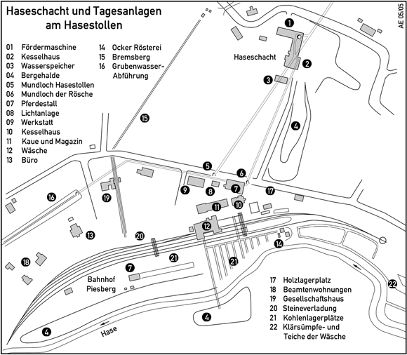

3.2.2. Beschreibung der Tagesanlagen

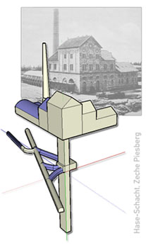

Haseschacht und Tagesanlagen am Hasestollen
Der Haseschacht hatte eine Teufe von 94,7 m. Etwa 27 m unter der Hängebank des Schachtes war
der Hasestollen angesetzt, darunter befand sich in einer Teufe von 82 m der
Hauptquerschlag der 1. Tiefbausohle. In einer Teufe von 93 m befanden sich die
Pumpenkammern der Wasserhaltung. Die Wasserhaltung erfolge durch zwei
oberirdische Wasserhaltungsmaschinen (2)
mit einer Leistung von 331 sowie 47 kW und einer unterirdischen mit 250 kW, die
zusammen 27 m³/min. Wasser heben konnten. Weitere am Haseschacht aufgestellte
Maschinen waren die 97 kW starke Fördermaschine (1) und eine
Kesselspeisewasser-Reinigungsanlage mit einer Leistung von 12 m³/min. Den Dampf
zum Antrieb der Maschinen lieferten zwei Cornwallkessel mit 133,6 m² Heizfläche
und 5 Dürr’sche Zirkulationsröhrenkessel mit 750 m² Heizfläche. Das
Betriebswasser wurde von einer zentralen Pumpenstation an der Hase bis zum
Wasserspeicher (3)
gepumpt.
Der Hasestollen
(5) war der zentrale
Förder- und Wasserlösungsstollen der Zeche Piesberg sowie der Zugang für
Personen- und Materialseilfahrten des Haseschachtes. Seine Länge betrug 250 m
vom Mundloch bis zum Haseschacht und 1.450 m bis zum Stüveschacht. Der Stollen
war im Durchschnitt 2,5 m breit und 2 m hoch. Zur Aufnahme der Kohlenförderung
war der Stollen zwischen dem Stüve- und Haseschacht mit einer zweigleisigen
Pferdeförderung versehen; ab dem Haseschacht wurden die Förderwagen mit einer
Kettenbahn zutage gefördert. Die am Stüveschacht bis auf die Hasestollensohle
gehobenen Grubenwässer wurden in der Saige bis zum Haseschacht geleitet, von wo
aus die Wässer zusammen mit denen der Wasserhaltungsmaschinen des Haseschachtes
durch die Rösche (6)
zutage und anschließen durch eine Rohrleitung zur Grubenwasser-Abführung (16) geleitet wurden.
p_kartehase
Am Mundloch vom Hasestollen
befanden sich die wichtigsten Betriebsanlagen der Zeche Piesberg: Der
Gleisanschluss an die Zweigbahn mit der Station Piesberg, die
Aufbereitungsanlage ("Kohlenaufbereitungsanstalt"), die Kaue, die Zentralwerkstatt,
ein Maschinen- und Kesselhaus, die Wasserstation, Bürogebäude und Pferdeställe.
Etwa 2 km SW der Tagesanlagen lagen die Klär- und Sammelteiche für die
Grubenwässer.
In der 1892/93 neu
errichteten Aufbereitungsanlage (12)
wurde die geförderte Steinkohle, insofern sie nicht als "Förderkohle"
oder "Fördergrus" verkauft wurde, gebrochen, klassiert und
anschließend vom Nebengestein getrennt. Nach dem Brechen wurden die Kohle über
ein Rollenrost und zwei Klassiertrommeln in "Stückkohle" (> 80
mm), "Salonkohle" (80 – 50 mm), "Rußkohle I" (50 – 33 mm),
"Rußkohle II" (33 – 20 mm), "Rußkohle III" (20 – 12 mm),
"Rußkohle IV" (12 – 6 mm) und "Feinkohle " (< 6 mm)
sortiert. Das der Kohle beigemengte Nebengestein wurde anschließend bei den
Sorten "Salonkohle", "Rußkohle" sowie "Feinkohl"
durch Setzmaschinen aussortiert und für Versatzarbeiten untertage verwendet
oder auf die Halde gekippt. Nach der Aufbereitung wurde die Kohle in Silos zwischengelagert
oder im Bereich der Kohlenlagerplätze (21)
aufgehaldet. Zur Klärung der von den Setzmaschinen kommenden Abwässer diente
ein System aus Sümpfen und Teichen (22).
Die Lichtanlage (8) erzeugte mit einer Dampfmaschine
mit 33 kW Leistung den Strom zur Beleuchtung des Haseschachtes- und Stollens,
der Kohlenwäsche, der Kaue sowie der restlichen Betriebsgebäude sowie der
Plätze zwischen den Gebäuden.
In der Zentralwerkstatt (9) waren eine Schmiede, eine
Schlosserei und eine Schreinerei untergebracht. Zum Antrieb der Maschinen diente
eine Dampfmaschine mit 15 kW Leistung. Das zum Betrieb der Dampfmaschinen
notwendige Wasser wurde in der Wasserstation (Lage östlich der Klärteiche 22) mit drei Pumpen aus der Hase entnommen
und zu den einzelnen Betriebspunkten der Zeche Piesberg geleitet.

Stüveschacht
Der am SW-Rand des Piesberges gelegene Stüveschacht
(2) diente als Förder- und Fahrschacht für den Nordflügel der Zeche. Der
Schacht hatte eine Teufe von 210 m, die Hasestollensohle war in 40 m, die 1.
Tiefbausohle in 95 m und die 2. Tiefbausohle in 198 m Teufe angesetzt. Direkt
neben dem Schacht befand sich die oberirdische Wasserhaltungsmaschine (3), dessen Gebäude als einziges vom
Stüveschacht heute noch erhalten ist. Diese bestand aus zwei Woolf’schen
Dampfmaschinen mit einer Leistung von 478 kW, welche über Balancierbalken die
Pumpensätze im Schacht antrieben. Die Hubleistung betrug 12 m³/min. Untertage
waren im Bereich der 1. Tiefbausohle sowie im Schachtsumpf dampfbetriebene
Wasserhaltungsmaschinen aufgestellt. In dem Sozial- und Werkstattgebäude (4, 5, 6)
befand sich im westlichen Gebäudeteil die Kaue mit „36 Brausebädern in Zellen" und die Markenkontrolle. Im
mittleren Teil waren die Büroräume der Steiger samt Sanitäranlagen und ein Verbandraum
mit Leichenhalle untergebracht. Im östlichen Gebäudeteil befanden sich eine
Schreinerei, eine Schmiede und ein Materialmagazin.
p_kartestueve
Das Kesselhaus (7) erzeugte den für den Betrieb der Dampfmaschinen über-
und untertage notwendigen Dampfdruck. Das Wasser wurde über eine Rohrleitung
von der zentralen Wasserstation am Hasestollen hergeleitet und im
Wasserspeicher (13)
zwischengespeichert. Im Kesselhaus war eine Kesselspeisewasser-Reinigungsanlage
mit einer Leistung von 20 m³/h untergebracht, die von einer 3 kW starken
Dampfmaschine angetrieben wurde. Den Dampfdruck lieferten ein
Steinmüller´scher, vier Dürr´sche und zwei Gehr´sche Circulationsröhrenkessel von
zusammen 1.422 m² Heizfläche. Zur Wetterversorgung der nördlichen Tiefbaue
begann man 1897/98 mit dem Abteufen eines Wetterschachtes (9) der allerdings nicht mehr
vollendet wurde und nur die 1. Tiefbausohle erreichte. Zur Bewetterung diente
ein übertage aufgestellter und Anfang 1898 in Betrieb genommener Grubenlüfter (10). Im gleichen Gebäude war ein
Kompressor mit einer Leistung von 44 kW aufgestellt, der die Druckluft zum
Betrieb der Bohrmaschinen untertage erzeugte. Im Fördermaschinengebäude (8) war die 184 kW starke
Fördermaschine des Stüveschachtes untergebracht. Neben dieser existierte noch
eine zum Abteufen des Schachtes benutze Maschine mit 63 kW Leistung und ein 11
kW starker Dampfhaspel für den Wetterschacht. Im alten Mosberger-Stollen (14) befand sich ein Sprengstofflager
für Dynamit.
