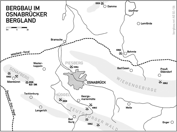

Osnabrücker Bergland – Übersicht Bergbau- und Hüttenindustrie
Zwischen der Westfälischen Tieflandsbucht und der
Dümmer-Niederung erstreckt sich das 25 km breite Osnabrücker Bergland. Die
Grenzen bilden im Süden der Teutoburger Wald und im Norden das Wiehengebirge.
Der Kamm des Wiehengebirges besteht aus Kalk- und Sandsteinen des Oberen Juras,
der des Teutoburger Waldes aus Kalksteinen der Oberkreide. Zwischen den
Bergzügen liegen Triasschichten, aus denen sich die drei Karbonhorste
Schafberg, Hüggel und Piesberg hervorheben. Die Entstehung der Aufbrüche geht
auf den Bramscher Pluton zurück. Durch den Intrusivkörper lässt sich auch der
hohe Inkohlungsgrad der am Schafberg und Piesberg vorkommenden Steinkohlen
sowie die hydrothermal entstandenen Eisen- und Buntmetallvererzungen in den Randstörungen
der Karbonhorste erklären.
Im Teutoburger Wald kommt im Bereich von Borgloh und Oesede
Wealdensteinkohle vor, die lange Zeit Gegenstand von Bergbau war. Hier schloß
im September 1963 das letzte Steinkohlenbergwerk Niedersachsens. Ein weiteres Wealdensteinkohlevorkommen
lag nahe der Stadt Bohmte nordöstlich von Osnabrück.

1.3 Piesberg
Bei dem Piesberg bei Osnabrück handelt es sich um
einen Karbonhorst, dessen Bildung vermutlich auf den Bramscher Pluton
