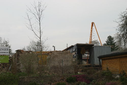

Situation am Mundloch zu Beginn der Sanierung.

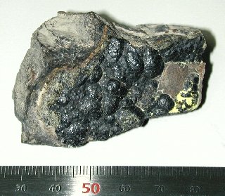

pichblende
Abb.:
Stufe Pechblende
Bildquelle und Lizenz [b1]
1789 wurde vom Berliner Chemiker und Apotheker Martin Heinrich Klapproth ein neues Element entdeckt. Er separierte es aus einem pechschwarzen Erz der Johanngeorgenstädter Grube „Georg Wagsfort“ und benannte es nach dem Planeten Uranus als „Uran“ [i3] . Er konnte zweifelsfrei die künftige weltverändernde und strategische Bedeutung seiner Entdeckung zu diesem Zeitpunkt nicht erahnen. Den Bergleuten zu dieser Zeit war dieses Erz aber bereits bekannt. So ist dieses ab etwa 1730 aus den Lagerstätten Freiberg und Johanngeorgenstadt überliefert. [L09] Um 1830 herum wurde das gemahlene Uranoxid in der Farbenindustrie zur Herstellung einer besonders schwarzen Farbe verwendet. Diese benutzte man vor allem bei der Glasherstellung.[i3] Jedoch wurde mehr Pecherz gefunden, als man benötigte und so landete dies auch auf den Halden der Region. 1853 wurde im böhmischen St. Joachimsthal das erste Uranbergwerk eröffnet, das nun das schon mehr gefragte Erz lieferte. Es folgten noch heute bekannte Gruben wie „Weißer Hirsch“ und „Siebenschlehen“ in Schneeberg. 1896 entdeckte Henri Becquerel eine Strahlung von Uransalzen im nicht sichtbaren Bereich[i5] . Marie und Pierre Curie prägten daraus resultierend den Begriff radioaktiv.  Bei ihren Forschungen endeckten sie weitere radioaktive Elemente, Radium und Polonium [i4] . Es begann das klassische Atomzeitalter. 1911 kostete 1 Gramm Radium eine halbe Million Reichsmark. 1940 waren für die Herstellung von 1 Gramm Radiumchlorid 10 Tonnen Joachimsthaler Pecherz erforderlich. [L10] Zudem waren in den dreißiger / vierziger Jahren des 20. Jahrhunderts weitere Lagerstätten in den USA und in Belgisch Kongo erschlossen. Das und die Tatsache, dass die Großmächte intensiv an der militärischen Nutzung des Metalls Uran arbeiteten, ist die Wurzel dessen, was sich zwischen 1946 und 1959 in und um Annaberg zutragen sollte.

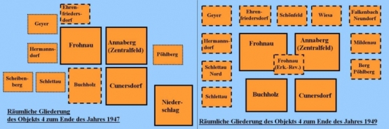

Zwischen Objekt und Schacht gab es jedoch noch eine weitere Strukturierungsebene, die Erzfelder oder Reviere. Damit sind jedoch nicht die oben genannten „Bauabteilungen“ innerhalb der Schächte gemeint. Die Erzfelder/Reviere dienten der besseren örtlichen Bezeichnung von Arbeitsschwerpunkten im Objekt. Ein Revier umfasste meist mehrere räumlich gruppierbare Schächte, manchmal auch nur einen einzeln gelegenen Schacht. Für die Überschaubarkeit der in breiter Front durchgeführten Arbeiten war das sicherlich notwendig. Zumindest im Bereich der Exploitationsschächte stellte ein Revier jedoch keine eigenständige Hierarchieebene dar. Es gab keinen verantwortlichen „Revierleiter“, der zwischen Objektleiter und den Schachtleitern stand. Bei den externen Erkundungsrevieren oder Exploitationsrevieren mit nur einem Schacht ist die Personalunion Revierleiter/Schachtleiter nicht auszuschließen. Die Benennung der Reviere erfolgte meist nach den nahegelegenen Ortschaften. Eine Gemarkungszugehörigkeit war dabei weniger entscheidend (Revier Frohnau erstreckte sich bis auf Buchholzer Flur). Auch gab es Überlappungen von Erkundungs- mit Exploitationsrevieren. Zum „Erkundungsrevier Frohnau“ zählten u.a. die Stollnquerschlagsauffahrungen „Parkstolln“ im Frohnauer Revier und „Ritterstolln“ im Zentralrevier. Nach Beendigung der geplanten Untersuchungsumfänge wurden die Stollnquerschläge den jeweiligen Exploitationsschächten zur Detailerkundung/Gewinnung übergeben. Neben dem Revierbegriff gab es anfangs noch den Begriff „Erzfelder“. ([a2] „Im Laufe dieser Arbeiten … zeichneten sich … einige fast selbständige Reviere ab … für welche die Bezeichnung Erzfelder ausgewählt wurde.“) In den Folgejahren setzte sich der Begriff Revier immer mehr durch. Der Begriff Erzfeld wird später auch in Lagerstättendimension verwendet (Annaberger Erzfeld; Bärensteiner ~). Ab Mitte der fünfziger Jahre wird der Revierbegriff schließlich immer weniger gebräuchlich, da in der Fläche keine Erkundungen mehr stattfinden und verbliebene Gruben revierübergreifend konsolidiert sind.
linienbegrenzte .. – Reviere mit Exploitationsschächten
strichlinienbegrenzte .. – Erkundungsreviere gepunktet begrenzte .. – Ende 1947 / Anfang 1948 aufgenommene Erkundungsreviere
obj4reviergliederung194749
Die Grafik zeigt die jeweils Ende 1947 und Ende 1949 bestehende Reviergliederung im Arbeitsgebiet des Objekts 4 [21].
Die Aufzählung der Anfang 1948 neu aufgenommenen Erkundungsreviere ist im Bericht nicht abschließend. Zwei Reviere (Niederschlag, Scheibenberg) gingen schon 1948 an das Objekt Nr. 7 über. Im Zeitraum bis 1949 kamen noch einige externe Erkundungsreviere vor allem im Norden und Osten des Arbeitsgebiets hinzu. Im Jahre 1950 wurde das Objekt Nr. 4 als Verwaltungseinheit liquidiert. Durch die Zusammenlegung der Arbeitsgebiete der Objekte 4 und 7 erhöhte sich die Zahl der Reviere im „neuen“ Objekt sprunghaft.{ SK } Inhaltsverzeichnis

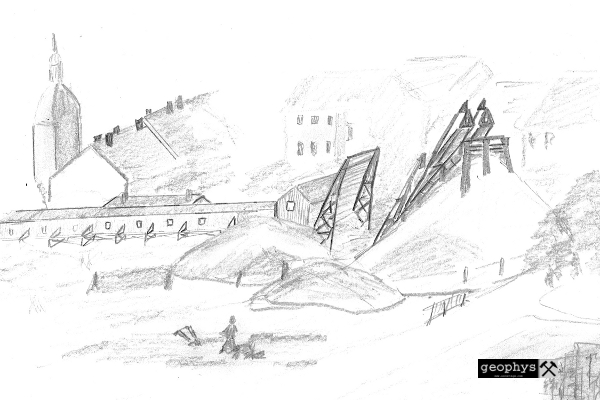

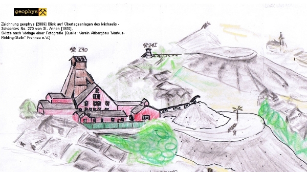

zeichnung_sct270_1950_600
Abb.: Blick auf Schacht Michaelis No.270
Skizze von geophys auf Basis eines Fotos
Der Vierte war Schacht Michaelis. Dieser, ebenso von den Alten übernommen, hatte spektakuläre Tagesbauten. Das Fördergerüst wurde kurzerhand auf ein vorhandenes Gebäude gesetzt. Die Zeichnung gibt diese Kulisse recht eindrucksvoll wieder. Zu erwähnen wäre noch eine hölzerne Förderbrücke, die zwischen den bestehenden Häuser die Kleinrückerswalder Straße überquerte. Es ist bis heute noch unklar, welchen konkreten Zweck sie erfüllen sollte. Auf der vorhandenen Tafelhalde begann man gleich zu Beginn eine Terrakonik zu schütten. Diese nahm im Vergleich eines in der Wismut – Chronik veröffentlichten Fotos nicht mehr an Umfang und Höhe zu, was die Vermutung zulässt, dass die Erkundungen auf Michaelis wenig erfolgreich waren. Die Förderbrücke wurde zunächst auch mit einer doppelten Skipanlage und Terrakonikköpfen versehen und sogar schon die Schüttung einer Kegelhalde begonnen, die belegbar etwa 5 bis 10 m hoch war. Eine Skizze dieses eindrucksvollen Beleges dieses sicher überall angewandten Verfahrens der Förderung wird noch folgen.
Denkbar wäre deshalb, dass zunächst eine großflächige Haldenschüttung geplant und dafür auch die Brücke vorgesehen war, aber die fortschreitenden Erkenntnisse den Betriebsverlauf der Schachtverwaltung in größere Teufen und südlichere territorialen Bereiche des Zentralrevieres brachten, wo dann ein Massetransport über den Michaelis – Schacht uneffektiv geworden wäre.

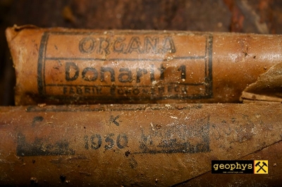

fm_donarith
Abb.:
Nach dem Abzug der Wismut vergessen. Der typische Sprengstoff der Anfangsjahre:
DONARIT ( Schönebeck )
Bildquelle: Falk Meyer / FlöhaMit freundlicher Genehmigung. Alle Rechte liegen bei der Bildquelle.

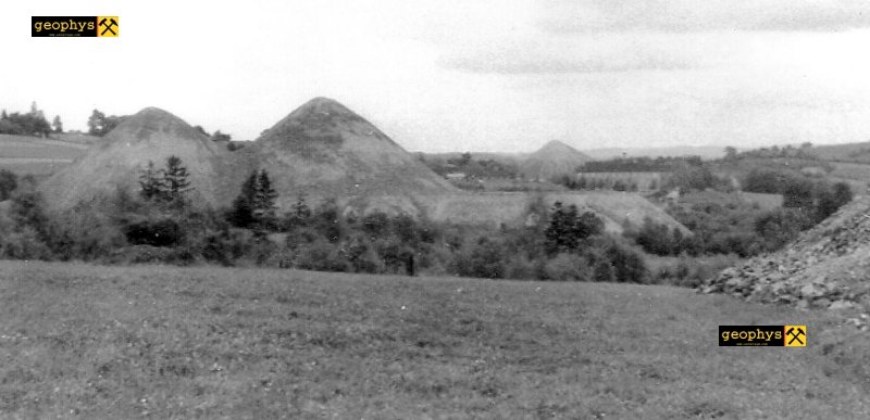

haldenkulisse_frohnau_1960
Abb.: Haldenlandschaft nahe Frohnau ( um 1960 ) [ Bildausschnitt einer Fotografie von Fritz Schlegel aus Schneeberg mit dessen freundlicher Genehmigung]
Links sind die Doppelkegel und die Tafelhalde des Schachtes 33bis ( Neue Bäuerin ) zu sehen, etwas weiter hinten der Kegel und die Tafelhalde von Schacht 29 ( Malwine ) und am Bildrand rechts ist die sich anschließende Tafelhalde des Schachtes 78/231 ( Nowaja – der Neue ) zu sehen.

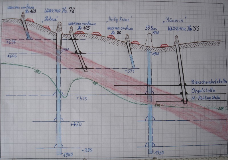

sv78-231_skizze_schaechte
Abb.: Schächte der Schachtverwaltung 78 (/231)  — Skizze von Stefan Kunze
Legende —
Halden, rot – aktive Halden z.T. mit Haldenabbau; Grubenbaue schwarz – Stand Ende 1947; Grubenbaue blau – Stand 1948-55; grüne Linie – tiefstes Vordringen des Altbergbaus; rot – produktiver Gesteinshorizont
Entscheidung zum Standort des Schachts Nr. 78
Nun waren gegen Ende 1947 eine Reihe von NW-SO-streichenden Gängen identifiziert, die für die signifikante Uranerzführung der umliegenden Altbergbauhalden in Frage kamen. Da auch das Einfallen der Erzgänge weitestgehend bekannt war, konnte man aus den vorliegenden Daten in Verbindung mit den damals gängigen lagerstättenkundlichen Vorstellungen einen Schachtansatzpunkt zur Ausrichtung der Lagerstätte festlegen. So entbehrt der Ansatzpunkt des Schachts 78 als „Nowaja“ – „Neuschacht“ durchaus nicht einer gewissen Logik. Dass sich die Teufenerstreckung der Lagerstätte auf Grund einer ausgeprägten lithologischen Kontrolle der Vererzung anders als anfangs gedacht entwickeln sollte, konnte man damals noch nicht voraussehen. Die Festlegung eines Schachtansatzpunktes der Anfangsjahre wurde noch in den achtziger Jahren aus purer Detailunkenntnis auch vom deutschen Lehrpersonal der Wismut-Berufsschule Gera etwas lächerlich so umschrieben: „Der Schacht wurde dort geteuft, wohin der Russe seine Mütze geworfen hat.“ Natürlich kann es auch solche Fälle gegeben haben. Aber beim Schacht Nr. 78 ist eine Kausalität zwischen Erkundungsergebnissen und Schachtansatzpunkt im Kontext des damaligen Lagerstättenmodells nicht von der Hand zu weisen. Es ist klar, dass damals detaillierte Daten zur Erzführung absolut geheim gehalten wurden. Diese Geheimhaltung gegenüber dem deutschen Personal führte deshalb zu den wildesten Spekulationen weshalb und warum dies oder jenes so oder anders gemacht wurde. Dahingehende Vermutungen in Zeitzeugenberichten des deutschen Personals sind bei deren Bewertung also immer kritisch zu hinterfragen.
Schachtteufe
Nun wurde Ende 1947 die Teufe des Schachtes 78 mit 16 m² Profil begonnen (Teufenbeginn 1947 lt. Bericht SAG 1948/49 Seite 344). Das Schachtprofil beinhaltete 2 Trümer für eine Gestellförderung (Förderkörbe für Mannschafts- und Materialseilfahrt) sowie 2 Trümer für Skips (Gefäßförderung). Die in den Sächsischen Heimtblättern im Uran-Themenheft 1995 dargestellte Skizze des Schachts 78 ist in zweifacher Hinsicht fehlerhaft. Erstens ist der alte Inseltschacht nicht mit der Neuteufe des Schachts 78 identisch, obwohl der alte Inseltschacht auf einem nahen Gang (von der Wismut als „Wostotschnaja“ – „Ostgang“ bezeichnet) lokalisiert war. Zweitens ist der von Felix Kube als Schacht 78 gezeichnete Schachtquerschnitt für die 78 unzutreffend (nur 2-trümige Gestellförderung).
Entwicklung des Grubenfeldes
Im Jahr 1948 hatte man den perspektivischen Gang „Komsomolskaja“ über den Haldenschacht Nr. 105 hauptsächlich durch Aufwältigung von Auffahrungen im Altbergbau (Nachriss) bis zur Sohle + 571 erschlossen. Mit der beginnenden Erzgewinnung erhielt der ehemalige Haldenschacht den Status eines eigenständigen Gewinnungsschachtes als „Schacht Nr. 105“. In Schurfgräben angesetzte Tiefschürfe (Nr. 501 und 502) schlossen nun die obersten Bereiche des Ganges auf. Eine bis 30 m Teufe ausgeprägte Oxidationszone ließ die Abbaublöcke über der +639 m Sohle jedoch schnell ins Taube kommen. So ist es nicht verwunderlich, dass man nun über den Schacht 78 erfolgte, den Gang „Komsomolskaja“ in größeren Teufen auszurichten. Getätigt wurde die Teufe des Schachtes 78 vermutlich arbeitsteilig durch das Objekt 13, welches in Bezug auf das Gewinnungsobjekt 4 eine Art „Subunternehmer“ darstellte. Auf oberen Sohlen wurden keine Füllorte angeschlagen, da diese Sohlen bereits im Baufeld des Schachts Nr. 105 lagen. Auch sollte der tagesnahe Bereich der verschiedenen Gänge aus den zahlreich eingebrachten Tiefschürfen abgebaut werden. Als erste Sohle des Schachtes Nr. 78 diente die aus Richtung Bäuerin in einer Feldstrecke herangebrachte Sohle des Orgelstollns im Niveau +510 m NN. Ende des Jahres 1949 hatte man auf dieser Sohle den Gang „Komsomolskaja“ erreicht. Jedoch blieb die auf den oberen Sohlen konstatierte Vererzung aus. Hier wurde man erstmals mit der ausgeprägten lithologischen Kontrolle der Vererzung konfrontiert. Die geologische Detailerkundung der Lagerstätte konnte einige Jahre später eine Erklärung dafür liefern. Bergbautechnologisch interessant ist der arbeitsteilige Simultanaufschluss mehrerer Niveaus über verschiedene Tagesgrubenbaue. Ein untrügliches Anzeichen, dass man ziemlich in Eile war. Die damalige Philosophie „viel Angriffspunkte, viel Erz“ war im Ausrichtungsschema klar erkennbar.

halde_sct28_nach_demontage_1960
Abb.:
Halde von Schacht 28 nach dem Abzug der SDAG Wismut (Aufn. 1960).
Bildquelle:  Fritz Schlegel / Schneeberg
Mit freundlicher Genehmigung. Alle Rechte bei Bildquelle.

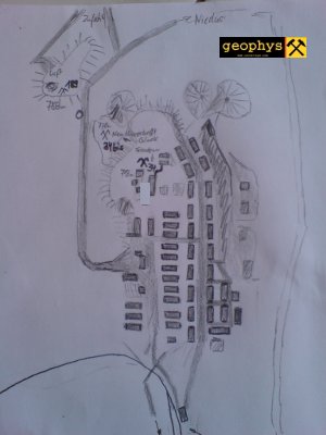

sv34_skizze_grundriss_mit_wohnlager
Abb.:
Skizze des Grundriss der Schacht- und Wohnbaracken – Anlage, basierend auf örtliche Vermessungen im Abgleich mit Luftbild [L5 2.2.7 S.3] , deren Quelle: U V E GmbH Berlin
erstellt: geophys im Jahre 2009
Übertage wurde eine Reihe von Gebäuden für den Betrieb einer modernen Schachtanlage errichtet. So eine Lampenstube, eine Kompressorstation, eine Kaue, ein Verwaltungsgebäude, die Umhausung der Fördermaschine, einige Werkstätten, eine Schmiede und eine Erzwäsche (die nur kurze Zeit genutzt wurde). Anlagen zur Strom- und Wasserversorgung wurden natürlich auch geschaffen. Hierzu wurden auch ortsansässige Unternehmen eingesetzt. Auch der zweite im Bunde, der großzügiger angelegte Freudenschacht 34, seiger abgeteuft und sogar zum Teil ausgemauert, wurde einer gründlichen Rekonstruktion unterzogen. Er wurde nach Abschluss der Arbeiten Hauptförder- und Seilfahrtsschacht. [L6 S. 90ff]

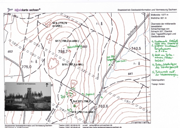

Erkundungsschacht 327 Neudorf-Nord ( Schacht 327, Schurf 6, 7, 8, 9 )
Der Erkundungsschacht und seine Schürfe liegen um den Habichtsberg ( 799 m ü. NN ) herum und stellen die nördliche Grenze der Lagerstätte Bärenstein – Niederschlag dar. Die Arbeiten begannen im Jahre 1950 und wurden 1953 abgebrochen. Das Vorkommen Neudorf-Nord liegt 4 km NW-lich von Niederschlag-III, im Bereich der Hauptstörung. Die auf vier Sohlen (bis 170 m Teufe) untersuchten Gänge weisen ein Streichen von 340–20° auf. Bei den Auffahrungen fielen 9,9 kg Uran an. [L5 2.2.7 Seite 7 ff]
{FL}
thumb_sct327_ii_gag
Abb.: Übersicht Erkundungsschachtfeld 327 Neudorf – Nord, Kartenquelle: Staatsbetrieb Geobasisinformationen und Vermessung Sachsen, erstellt: geophys im Jahre 2009, Bildquelle: Familie Petzold / Neudorf -Mit freundlicher Genehmigung. Alle Rechte bei Bildquelle.
Es wurden etwa 6 Mineralgänge untersucht und teilweise auf Uran bebaut. Das Erkundungsfeld erstreckt sich auf 800 x 400 m. Noch heute kann man die Reste der Bauten gut ausmachen. Die SDAG untersuchte das Gebiet noch einmal in der 70ziger Jahren des letzten Jahrhunderts auf Spatvorkommen und brachte weitere 14 Bohrungen nieder. Dabei wurden auch 10 Schürfe an den Gangausbissen angelegt. [L13 S. 33]

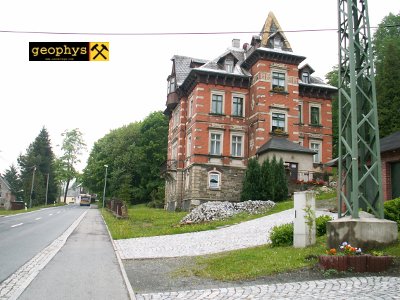

gessner_villa
Abb.: die Geßner-Villa,
Domizil der sowjetischen Schachtleiter
Aufnahme aus dem Jahr 2009
Bildquelle: Archiv geophys
Hier befand sich auch die Verwaltung des Schachtes. Man empfand seine Frau als den eigentlichen Kommandeur der Familie. Sie hatte Mann und Kater fest im Griff. Der Kater war der Liebling der Frau und von Golowanow eher nur geduldet. Dieser Kater wurde in jener Zeit recht vorsichtig, denn ehe er sich versah und wenn die Golowanowa nicht zu sehen war, bekam er schon mal einen Tritt. In einer Planbesprechung in der Villa bemerkten die heran Beorderten ein großes Wurst-Paket auf einem Fensterbrett und das Bestreben von Fritz, dieses für sich zu gewinnen. Golowanow bemerkte es, brüllte laut „Faaschiist“ und versetzte dem Kater einem Hieb. Der Kater flüchtete in Panik und ward nimmer gesehen.

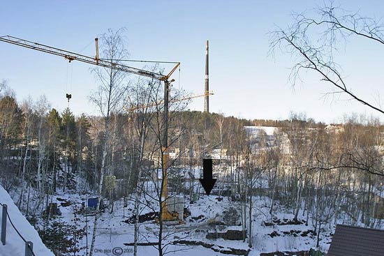

Der Beginn der Baustelleneinrichtung
Die Baustelle.

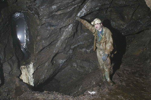

Baustelle der Fa. Schachtbau Nordhausen im Auftrag des Sächsischen Oberbergamt Freiberg auf einem Tagebruch auf dem Weiße Rose Spat in Halsbrücke.
Es wurden Strecken des 16. bis 18.Jh. aufgefunden, alles in Teufen oberhalb des Anna Stollens. Die Grubenbaue werden zur Zeit verwahrt und zum Großteil verfüllt. Sie sind damit für spätere Generationen verloren.

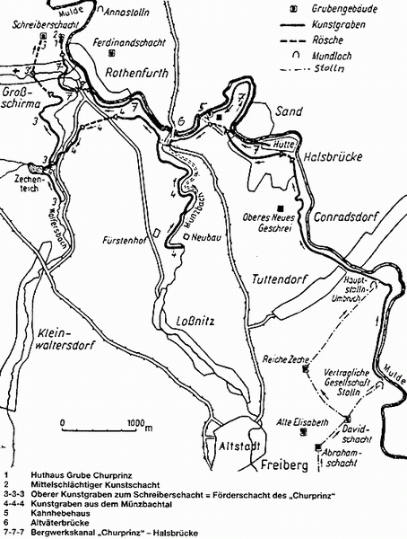

1 Übersicht über einen Teil des alten Bergbaugebietes nördlich von Freiberg
(nach Wagenbreth & Wächtler, 1986)
Das aus der Grube gewonnene Erz musste zur Hütte nach Halsbrücke befördert werden, die zwar nur ca. 5 km entfernt lag, aber leider in südöstlicher Richtung, das heißt talaufwärts auf dem anderen Ufer der Freiberger Mulde. Der Transport mit Pferdefuhrwerken durch das relativ enge Tal war umständlich und zeitraubend und damit teuer.
Neben diesem Erz-Transport-Problem gab es für die Grube auch ein Energieproblem, das hieß damals, ein Mangel an „Aufschlagswasser“. Die Hauptversorgung mit Aufschlagswasser erfolgte vom Waltersbach. Unterhalb der Ortschaft Kleinwaltersdorf begann der Obere Churprinz Kunstgraben, der auch noch einen Zufluss aus dem Münzbachtal erhielt. Als Speicher wurde am Zusammenfluss der zwei Gräben ein Bergwerksteich angelegt (Bild 2). Doch das Wasser reichte bei größer werdenden Förderteufen, besonders in regenarmen Sommern, längst nicht mehr aus.
2 Die Wasserversorgung der Grube Churprinz um 1830 (nach Wagenbreth & Wächtler, 1986)
Detail siehe Abb.3
Der damals im Freiberger Revier zuständige oberste Bergbeamte für diese Probleme war der Kunstmeister Johann Friedrich Mende . Er entwickelte die sogenannte Untere Churprinzer Wasserversorgung, die an der Blockzeichnung (Bild 3) im Bereich der alten Grube „Churprinz“ dargestellt ist.

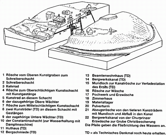

3 Leicht schematisiertes Raumbild der Tagesanlagen, Schächte und der Energieversorgung der Grube Churprinz (nach Wagenbreth & Wächtler, 1986)
Etwa an der Stelle der Einmündung des Münzbaches in die Freiberger Mulde (und damit an der Stelle, wo die Alte Meißener Straße die Feiberger Mulde überquert und sich auch die berühmte Altväterbrücke befand), hatte Mende 1788 einen Graben von der Mulde abgezweigt und mit nicht ganz einfachem Verlauf, sogar unter Einbau einiger Schleusen, der Grube Churprinz zugeführt (7-7-7 in Abb. 2). Er legte den Graben so breit an, daß er sowohl vom größeren Querschnitt her, als auch der damit bedingten Wasserfließgeschwindigkeit, zum Transport von Erzen per Kahn von der Grube bis zur Freiberger Mulde benutzt werden konnte.
Da die Hütte in Halsbrücke auf der östlichen Muldeseite und über dem Tale lag, baute Mende bei Rothenfurth ein Kahnhebewerk in das Tal der Freiberger Mulde, das als das älteste Schiffshebewerk in die Technikgeschichte eingegangen ist. In diesem Kahnhebehaus wurden die Erzkähne fast 7 m hoch gehoben. Ein Funktionsschema mit Schilderung des Hebevorgangs erklärt Bild 4; desgleichen zeigt es das ursprüngliche Aussehen und den heutigen Zustand des Kahnhebehauses.

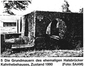

Das Bild 5 zeigt die Grundmauern, wie sie von einer FDJ-Brigade 1986 wieder hergerichtet und als Technisches Denkmal konderviert worden sind.

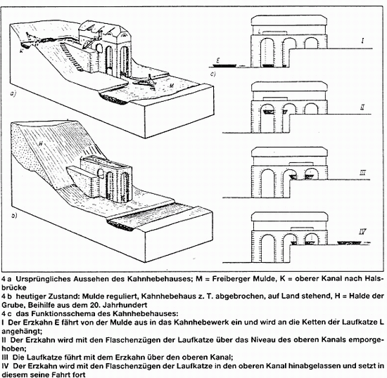

Wasser aus dem Bergwerkskanal trieb ein unterschlächtiges Wasserrad, das wiederum über ein Kunstgestänge ein Kustgesenk, bestehend aus
2 x 2 parallelen Pumpensätzen und mit je vier übereinander gesetzten Pumpsätzen ein einem extra gebauten Schacht, antrieb. Diese Wasserkunst hob das Kanalwasser immerhin
