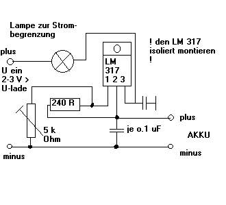

In der Praxis lädt man daher auch diese Lampen mit Konstantspannung, und zwar mit etwa 1,7 V pro Zelle, somit bei dreizelligen Akkus mit rund 5 V und bei zweizelligen mit 3,4 V.
Da der Anfangsladestrom einer entladenen Lampe sehr hoch sein kann, begrenzt man den Ladestrom mit einem Leistungswiderstand um 0,1 – 1 Ohm (ausprobieren) auf ca. 2,5 A für die oben angegebenen Lampentypen. Parallelschaltung mehrerer Lampenakkus, natürlich mit je einem eigenen Widerstand und Amperemeter, ist zulässig. Der Akku ist voll, wenn er nur noch ca. 100 mA aufnimmt.

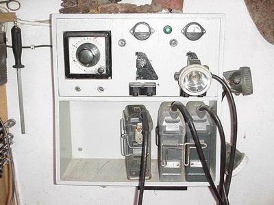

Bei diesem Ladeverfahren nimmt man in Kauf, daß die Zellen zum Ende der Ladung gasen, was durch deren besondere Konstruktion aber weitgehend unterbunden wird. In der Zeche wird die Lampe ja nach 16 Stunden wieder benutzt, so daß dieser Zustand auch nicht lange anhält. Wer aber nicht von „seinem“ Bergwerk leben kann und in der Woche seinem Brötchenerwerb nachgehen muß, ist gut beraten, dem Ladegerät eine Schaltuhr vorzusetzen, welche die Ladezeit auf ca. 16 Stunden begrenzt. Kurz vor den Einsatz kann man noch mal nachladen, der Selbstentladung wegen. Merke: Eine vollgeladene Grubenlampe ist nach ca. 6 Wochen Standzeit praktisch leer!
Zum Ladegerät: Bei Zweizellern empfiehlt sich wieder das Labornetzgerät oder auch die Schaltung unter 4.1.2. Bei Dreizellern haben wir es einfacher: hier gibt es fertig auf 5 V eingestellte Spannungsregler ( 78S05), Gehäuse wie LM 317, deren Flansch auch gleich an Masse liegt und somit nicht isoliert zu werden braucht. Oder man besorgt sich ein Computernetzteil; hier brauchen nur noch die 5 V intakt zu sein. Strom liefert es reichlich; den Widerstand nicht vergessen!
Selbstbau- Ladestation; man beachte die zweckmäßige Zeitschaltuhr! (und den Messerschärfer…)
Wenn möglich, sollte man nicht über das Kopfstück laden (der Zentralstecker ist Minus!), sondern den Lampendom abnehmen, denn die beim Ladevorgang entstehenden (explosiblen!) Gase können die Kontakte korrodieren!

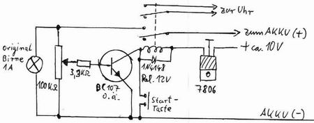

5.1 Ein einfaches Kapazitätsmeßgerät
Die eigentliche Messung übernimmt eine Uhr, z.B. eine alte PKW- Uhr, welche vor Beginn der Messung auf 00:00 Uhr gestellt wird. Die Uhr wird über die zweite Schaltebene des Relais betrieben und bleibt stehen, wenn dieses abfällt, weil der Akku leer ist. Dies ermöglicht die spätere Zeitablesung. Auch Quarzuhren kann man nehmen, wenn das Relais den Quarz aufschaltet.
Das Poti wird einmalig auf die Entlade- Schlußspannung (siehe oben) eingestellt.

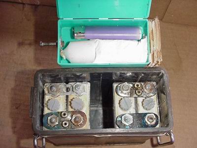

Der Akku ist das pflegeintensivste Teil der Lampe. Selbstverständlich gehört dazu eine regelmäßige äußere Reinigung, das Abwaschen von Kristallbelägen, gängige Schrauben, blank geputzte Kontakte und deren sorgfältiges, dünnes Einfetten, am besten mit einem Wattestäbchen.
Achtung: NiCd- Laugenzellen können nicht mit Batteriefett von der Tankstelle behandelt werden, da dieses nicht laugenbeständig ist. Hier eignet sich am besten Silikonfett (Cenu- Paste) vom Klempner.
Bei der Reinigung dürfen keine Metallspäne, Fett und dergleichen ins Innere der Zellen gelangen. Außen abspülen am besten gleich nach dem Laden; dann gasen sie noch und es kann kein Leitungswasser hinein gelangen. Dann den Akku trocken putzen und auf eventuelle undichte Gehäusestellen prüfen; kleinere Risse mach der Lötkolben dicht. Alle Gerätschaften, welche für die Wartung von Bleibatterien benutzt worden waren, ins -besondere Gefäße, Säureprüfer und auch angebrochene Batteriewasser- Kanister, dürfen niemals wieder für die Wartung von NiCd Zellen benutzt werden.Umgekehrt gilt das gleiche.

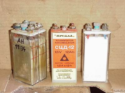

6.2.1 Aufbau
Die kaum noch gebräuchlichen NiFe- Zellen erkennt man an ihrem metallischen Äußeren. NiCd Zellen haben Kunststoffgehäuse, gasen weniger und kommen mit einer kleineren Ladespannung aus. Zur Erhöhung der Lebensdauer sind die Anoden (positive Pole) mit sog. Röhrchenelektroden ausgestattet.

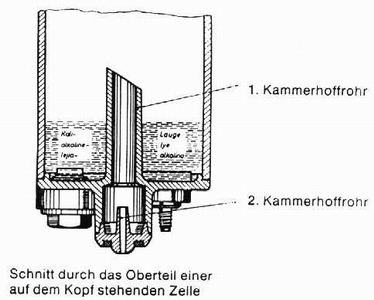

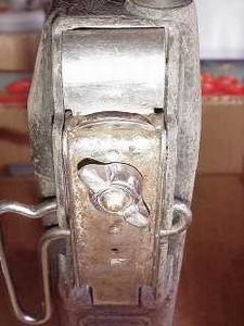

6.2.2 Kammerhoffentgasung und Zellenverschluß
Damit die beim Laden entstehenden Gase entweichen können, ist eine Verbindung mit der Atmosphäre nötig. Andererseits darf keinesfalls Lauge auslaufen, auch wenn die Lampe mit dem Benutzer Kopf steht. Technisch lösen dieses Problem die sog. Kammerhoffröhrchen, welche im Fall der MLC 9 eine Einheit mit den Verschlußstopfen bilden. Hier sollte man auf die Gummidichtungen achten, welche im Falle eines zu starken Anziehens leicht zerquetscht werden können. Etwas umständlich ist das Öffnen der Zellen bei FRIWO: beim ersten Mal sind die vorgesehenen Öffnungen zu durchstechen; anschließend braucht man eine Original Verschlußschraube, um sie wieder dicht zu bekommen. Also möglichst keine ganz neuen Zellen kaufen, Ersatzteilversorgung siehe oben.. .
Öffnen braucht man die Zellen allerdings nur zum Ausgießen; nachfüllen von Lauge und Wasser kann mit einer 20 ml Spritze vom Arzt und einer „Nr1“ Kanüle (gelbe Kennfarbe) durch die Kammerhoffröhrchen erfolgen.
Letztere können ihre Funktion aber nur erfüllen, wenn der Laugenstand stimmt (s. unten).

Es gibt zwei Typen: bulgarische (opakes Gehäuse) und tschechische (transparent). Technisch sind sie gleich, allerdings scheinen die Bulgaren eher undicht zu werden.
Die Zellen sind beim Kauf immer ungefüllt und damit fast unbegrenzt haltbar.
Man nehme sie nur in Betrieb, wenn man sie auch braucht, denn dann beginnt sofort der Verschleiß: nach spätestens 3 – 4 Jahren sind sie Schrott. Deshalb lohnt auch eine neue Laugenfüllung kaum. Die Füllung erfolgt mit äußerst dichter Kalilauge (1,4 g/cm³, siehe oben) bis etwas über die Platten. Dann soll man die Akkus bei Zimmertemperatur mindestens 24 Stunden stehen lassen wobei der Elektrolyt etwas absinkt; ggf. auf die untere Marke nachfüllen. Dann Ventile einschrauben und den Akku trocken putzen.
Die Akkus müssen jetzt formiert werden, wobei eine Serienschaltung zulässig ist. Die Formierung besteht aus zwei Zyklen mit folgenden Parametern:
Silber/Zink Zellen.
Links fertiger 2er Block (schon etwas älter), Mitte Bulgare, rechts Tscheche (neu).
Ladung: 24 Stunden mit einem Konstantstrom von 0,6 A.
Entladung: mit 1,6 A bis zu einer Spannung von 1,0 V je Zelle; dauert ca. 8-10 Stunden.
Bei einer Werksangabe von 12 Ah erreichen neue Zellen mühelos über 14 Ah!
Zellenspannung ist1,5 V bei einem extrem geringen Innenwiderstand.
Will man mehr als eine Befahrung damit machen, sollten sie unmittelbar nach Gebrauch auf ca. 1 V pro Zelle entladen und so gelagert werden. Ich entlade die Dinger über eine Si- Diode und eine kleine Birne; das verhindert Tiefentladung.
Laden kann man mit der Formierungsformel oder mit Konstantspannung von 2 V/ Zelle.

Hat man einzelne Zellen, kann man sie sehr schön mit dem Hi-Tech Lader der Fa. Conrad
pflegen, muß sich aber dazu einen Kontaktadapter bauen (Rundholz mit 2 Blechfahnen).

Die Entgasung funktioniert im einfachsten Fall – wie bei der MLC 9.1 – direkt in den Dom, so daß die elektrischen Kontakte korrodieren (s. oben). Dieses Modell sollte daher nicht über das Kopfstück geladen werden.
Bei den anderen Modellen und der MLC 9.2 geht ein extra Kanal von jedem Kammerhoff-röhrchen aus, weshalb die Akkus für die MLC 9.2 auch anders geformte Köpfchen dieser Röhrchen haben. Die neuen Akkus passen zwar in die alten Lampen, nicht aber umgekehrt.
Von außen erkennt man den Unterschied neben dem Typenschild am etwas höheren Dom der MLC 9.1.

7.4 Verschluß
Der Verschluß zwischen Dom und Gehäuse besteht im Falle der EX- Ausführung aus einer Dreikantschraube, im Falle der sehr viel häufigeren schlagwetter- geschützten Lampe aus einem nur mit einem Spezialmagneten zu öffnenden Hindernis, welches man unbedingt modifizieren solle, um auch unterwegs mal ohne Werkzeug den Akku wechseln zu können.
Und es sind auch schon viele Akkus vergammelt, bloß weil es den Besitzern wegen des Verschlusses zu lästig war, eine Wartung vorzunehmen! Glücklich, wer einen der raren Öffnungsmagneten besitzt.
Von den verschiedenen Verschlußvariationen hat sich folgende am besten bewährt:
Man schleift die Nietenköfe des Verschluß- Deckels mit einer Modellbau- Trennscheibe vorsichtig ab, öffnet diesen und entfernt das Innenleben komplett.
Jetzt schaut beim schließen nur noch der Messingdorn vom Lampendom hervor; auf diesen läßt sich prima ein M8- Gewinde schneiden. Einer M8 Edelstahl- Flügelmutter werden die Flügel etwas gestutzt, und fertig ist der jederzeit ohne Hilfsmittel zu öffnende und dennoch bombenfest haltende Verschluß!

8.0 Umbau einer MLC 4.1 auf Silber / Zink Betrieb
Diese Modifikation zieht zwar, wie erwähnt, einen hohen Wartungsaufwand nach sich, dafür erhält man aber auch eine Lampe, die über 70 Stunden Brennen kann bzw. zweimal
18 Stunden mit dem Hauptlicht und dabei noch deutlich leichter ist als die Original-ausführung!
Voraussetzung ist der Erwerb der erwähnten AgZn- Zellen. Diese passen exakt in das Gehäuse der MLC 4.1. MLC 9 sind zu schmal, MLC 5.1 schlicht zu groß und die FRIWO- Modelle haben innen hinderliche Rippen.
In das Gehäuse würden exakt 5 Zellen passen; wir bestücken es aber nur mit 4:
Zwei AgZn- Zellen zusammen ergeben in Reihe 3 V Betriebsspannung; damit brennt eine
3,6 V Birne nur geringfügig dunkler als mit 3,6 V. Wir haben dann also zwei 3- V Blocks zur Verfügung und müssen nach der Hälfte der Betriebszeit umstecken, wobei es unter Tage sogar sehr von Vorteil ist zu wissen, wann Halbzeit ist!
Den Kontakt zum Dom habe ich mit kleinen Bananensteckern realisiert; ein Freund hat sich da eine auf wendige Klemmvorrichtung gebastelt. In jedem Fall funktioniert auch noch der Original- Akku ohne Einschränkung. Damit nicht klappert, können einige Lagen Wellpappe über die Zellen gelegt werden.
Der „überflüssige“ Raum wir in meinem Fall durch eine ehemalige Fahrradflicken- Dose ausgefüllt, die genau paßt und eine Reservebirne, Sicherung, Feuerzeug und Kerzenstummel enthält; irgendwas muß ja rein.. .
