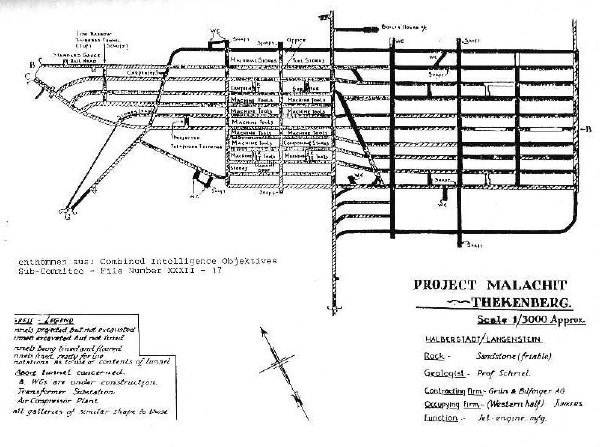

Abb. 2 : Beispiel für eine produktionsfertige Untertageanlage : Die 17 Stollenkilometer lange (!)
Anlage "MALACHIT" im Thekenberg bei Halberstadt
