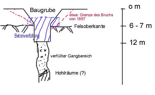

5. Mögliche Auswirkung der geplanten Sanierung auf Baugrund und unterirdische Hohlräume
Die geplante Baumaßnahme hat das Ziel, den Ausbiß des Halsbrücker Spates gegen das Eindringen von Grundwasser zu verschließen und damit die Suffosionsprozesse in den Verfüllmassen zu verhindern. Zugleich soll ein starker Wasserzudrang in weiter stromabwärts liegende Baue verhindert werden.
Das Sanierungsziel kann auf Grund des gut wasserleitfähigen Begleitkluftsystems und wegen dem nicht auszuschließenden vorhandenen Altbergbau auf Nebentrümern und übersetzenden Gängen nicht in befriedigendem Maße erreicht werden. Zudem wurde mit der Öffnung des Anna Verstuften Stollens am Gotthelf-Schaller-Schacht der ungehemmte Zudrang von Grundwasser aus dem Nachtigall-Sth. auf den Anna-Stollen ermöglicht, indem die den Wasserfluß behindernden und bremsenden Verfüllmassen aus dem Schachtgrund entfernt wurden. Bei Starkregen sitzen hier dem Anna Stollen erhebliche Wassermengen zu! Ein selbsttätig schließendes Dammtor wie auf dem Neue Weiße Rose Spat wäre dringender vonnöten als ein Verschluß des Gangausbisses von oben.
Da nur der Hauptabbaubereich mit dem Rheinischweiner Treibeschacht verschlossen werden soll, wird lediglich das diffuse Eindringen des Grundwassers im Bereich der Brüche von 1897 verhindert. Der Grundwasserstrom südlich des Spates wird gehemmt, der Grundwasserspiegel hat das Bestreben, wieder auf Muldenniveau anzusteigen. Das wird mit ziemlicher Sicherheit dann geschehen, wenn die Baugrube in den Lockermassen mit Spritzbeton verbaut und dieser Betonriegel beim Verfüllen im Untergrund belassen wird. Damit kommt es zu einem erhöhten hydrostatischen Druck im Kluftsystem, der Grundwasserstrom wird hier stärker. Zudem ist es möglich, daß sich das Grundwasser seinen Weg über nicht rißkundigen Altbergbau in die Tiefe sucht. Sind das Schächte, so kommt es durch den punktförmigen Wassereintrag zu vermehrten Ausspülungen der Versatzmassen und es besteht die Gefahr von Absenkungen und Brüchen als Spätfolge der Sanierung. Besonders fatal ist es, wenn diese Prozesse im nicht zu sanierenden, sich westlich anschließenden Bereich unter dem Roten Graben oder der Hüttengasse erfolgen.
Das Ansteigen des Grundwasserspiegels im betrachteten Bereich kann unter Umständen auch negative Auswirkungen auf die Gründung der Häuser Freiberger Weg 2 und 4 haben, angefangen von Vernässung des Mauerwerkes bis hin zu Rißbildungen. Eine durch das Planungsbüro angedachte Dränage zur Verhinderung des Grundwasserstaus durch die auf dem Gangausbiß anzulegende Betonverwahrung hindurch führt den Sinn der geplanten Verwahrungsmaßnahme ad absurdum.

Bleibt die Frage, wie die Sache nun weiter geht. Bohrungen haben ergeben, daß die feste Felsoberkante als Auflager für eine Betonplombe doch noch ein Stück tiefer liegt, als angenommen. Ein Stück des Ganges wurde geöffnet, zum Vorschein kam eine Sandverfüllung (Bild 8), die von bereits früher erfolgten Abdichtungsmaßnahmen kündet. Noch einmal ganz deutlich: zum Hochwasser 2002 hatte sich außer den Schächten nichts abgesenkt! Vernünftig wäre im Sinne des Steuerzahlers, die Baumaßnahme jetzt einzustellen und das Gelände zu rekultivieren, da sonst der Schaden an der öffentlichen Kasse durch umfangreiche Nachträge immens wäre. Aber wer glaubt schon an die ökonomische Vernunft eines gewissen Mitarbeiterkreises (um nicht alle über einen Kamm zu scheren) der genannten Behörde?

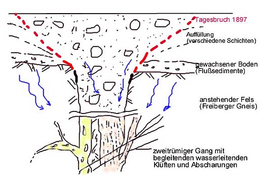

Bild 1: projektierte Abdichtung des Gangausbisses
Die geologischen Verhältnisse werden stark vereinfacht
Bild 2: tatsächliche Verhältnisse im beschriebenen Gebiet
Der stark drusige Gang hat zwei Haupttrümer, die alten Brüche sind verfüllt Grundwasser dringt nicht nur über die Bruchzone, sondern auch über offene Klüfte in die Tiefe ein (offene Hohlräume sind lagemäßig unbekannt und nicht dargestellt)

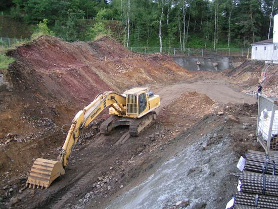

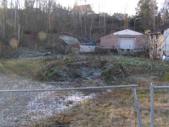

Bild 3: vor Baubeginn: das „bruchgefährdete“ Gebiet als Parkplatz

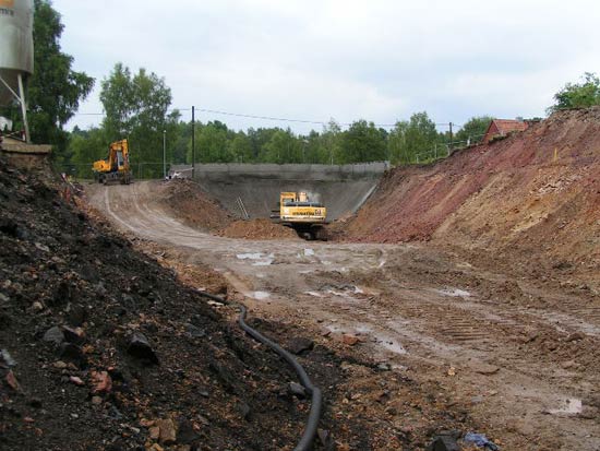

Bild 4: vor Baubeginn:
Blick Richtung Norden, links die bewachsene Halde des Schaller-Schachtes

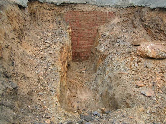

Bild 5: vor Baubeginn (Anfang 2005):
Halde des Schaller-Schachtes mit Teufe zur Sanierung einer Absenkung in der nördlichen Haldenböschung

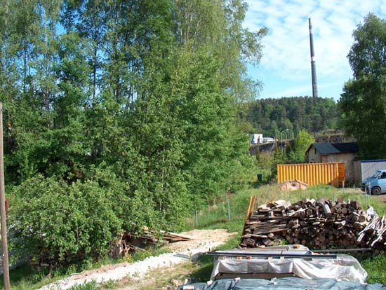

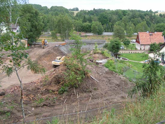

Bild 6: 19.07.2005
Baugrube; rechts das Haus des Verfassers, Lutz Mitka
Der durch die Baumaßnahme in Anspruch genommene Bereich seines Grundstücks umfaßt bereits ca 1200 qm
